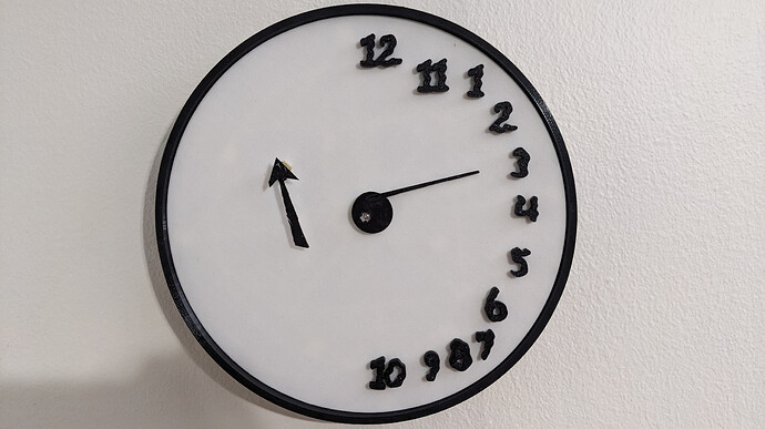

นาฬิกาเรือนนี้โดดเด่นด้วยการจัดวางตัวเลขบอกเวลาเฉพาะซีกขวาของหน้าปัด และเรียงลำดับอย่างไม่เป็นระเบียบ ซึ่งเป็นการเลียนแบบความผิดปกติที่พบได้ในผู้ป่วยที่มีภาวะสมองส่วนกลีบขวาเสียหาย หรือมีปัญหาการทำงานของผู้บริหารระดับสูงที่เกิดจากโรคสมองเสื่อม
ระบบการทำงานของนาฬิกาประกอบด้วยเข็มชั่วโมงที่ควบคุมโดยเซอร์โวมอเตอร์ ส่วนเข็มนาทีใช้กลไกนาฬิกาแบบสำเร็จรูปที่ติดตั้งแยกต่างหากบนหน้าปัดด้านซ้าย
ตัวเรือนและหน้าปัดของนาฬิกาถูกสร้างขึ้นด้วยเครื่องพิมพ์ 3 มิติ ควบคุมโดย ESP32-C3 และโมดูล RTC พิเศษ เพื่อลดการใช้พลังงานให้ได้มากที่สุด เซอร์โวมอเตอร์จะถูกตัดไฟยกเว้นช่วงเวลาที่ต้องปรับตำแหน่งเข็มชั่วโมงเพียงครั้งเดียวต่อชั่วโมง นอกจากนี้ ESP32 จะเชื่อมต่อ Wi-Fi เพื่อซิงค์เวลากับ NTP เพียงเดือนละครั้ง แล้วกลับเข้าสู่โหมดประหยัดพลังงานทันที แม้แต่ไฟ LED แสดงสถานะยังถูกปลดออกเพื่อประหยัดแบตเตอรี่
ผลลัพธ์คือเมื่อเซอร์โวไม่ทำงาน นาฬิกาจะใช้พลังงานเพียง 160 ไมโครแอมแปร์ ทำให้แบตเตอรี่ NiMH AA สามก้อนสามารถใช้งานได้นานถึงหนึ่งปี แสดงให้เห็นถึงประสิทธิภาพการใช้พลังงานที่ยอดเยี่ยมในการออกแบบนี้
