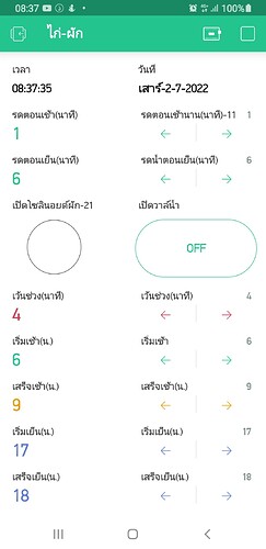

ได้แล้วครับ
โค้ดรดน้ำต้นไม้ เริ่ม ตั้งแต่เที่ยง กว่าจะเสร็จก็เย็น
ผมตั้งเงื่อนไขครั้งที่1ว่า
รดน้ำวันละ2ครั้ง
รดช่วง6โมงเช้า และ6โมงเย็นทุกวัน
รดครั้งละ15นาที
แสดงในblynkได้ด้วย…
แค่นี้ … ปาไป4ชั่วโมง
และลองคิดเอง ไม่อยากดูตย. แล้ว เพราะในตย.มีการเขียนโค้ดระดับมืออาชีพ สั้นๆบรรทัดเดียว และมีวงเล็บปิดเป็น4-5ชั้นแบบนี้ เราอ่านไม่เข้าใจ ก๊อปมาก็ใช้ได้ แต่ในใจยังสงสัยว่าในโค้ดเหล่านั้น เพราะความรู้น้อยของเราเอง
ผมลองหลายครั้ง สุดท้ายที่มันwork มันประหลาดชอบกล คือ ถ้าผมใช้ if ก๊อกน้ำมันจะเปิดๆปิดๆ พอผมเปลี่ยนใช้ while แทน if ตำแหน่งเดียว ก๊อกน้ำจะเปิดต่อเนื่องตามเวลาที่กำหนด แต่หลังจากwhileทำงานเสร็จผมก็ใช้ if อีกที เพื่อจะแก้เวลาเริ่มต้นใหม่
ดังข้างล่าง จึงอยากให้เพื่อนช่วยชี้แนะว่าควรเขียนแบบไหนที่เข้าท่าหน่อย 555
