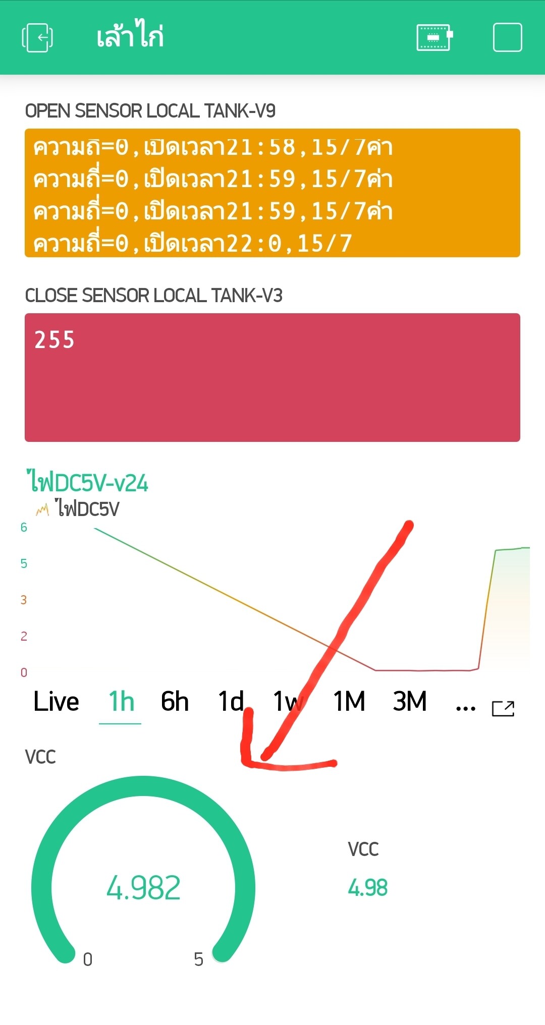

ผมก็งงครับ
ยังแก้ปัญหา serial monitor ที่บางครั้งไม่ยอมโชว์ ทั้งที่ ในblynk ยังทำงานได้
หรือ มันแฮงค์ ก็ไม่โชว์เหมือนกัน …
เพราะอะไร ต้องพึ่งการแสดงในblynkด้วย
ตอนนี้ใน blynk เวอร์กแล้ว แต่ serial monitor ว่างเปล่า …
ไปเพลอตั้ง define blynk terminal ทับชื่อ Serial รึป่าวนะ
sketch 15กค.65 node1
เท่าที่เช็คดูไม่ได้ define ทับชื่อซ้ำ
อีกอย่าง น่าจะสาย USB สายเก่าเกี่ยวไหมครับ แต่ก็ upload ได้
หรือ อีกอย่าง node ส่งมา serial ไม่ทัน เพราะ sketch ยาว , ถ้าเฉพาะสั้นๆ จะแสดง serial ได้ปกติ
หรือ sketch ไม่ได้ใหญ่โตอะไร แต่ เขียน sketch ไม่ดี ทำให้ node ส่งมา serial ไม่ทัน
หรือ node จำกลับบ้านเก่า แล้ว 555

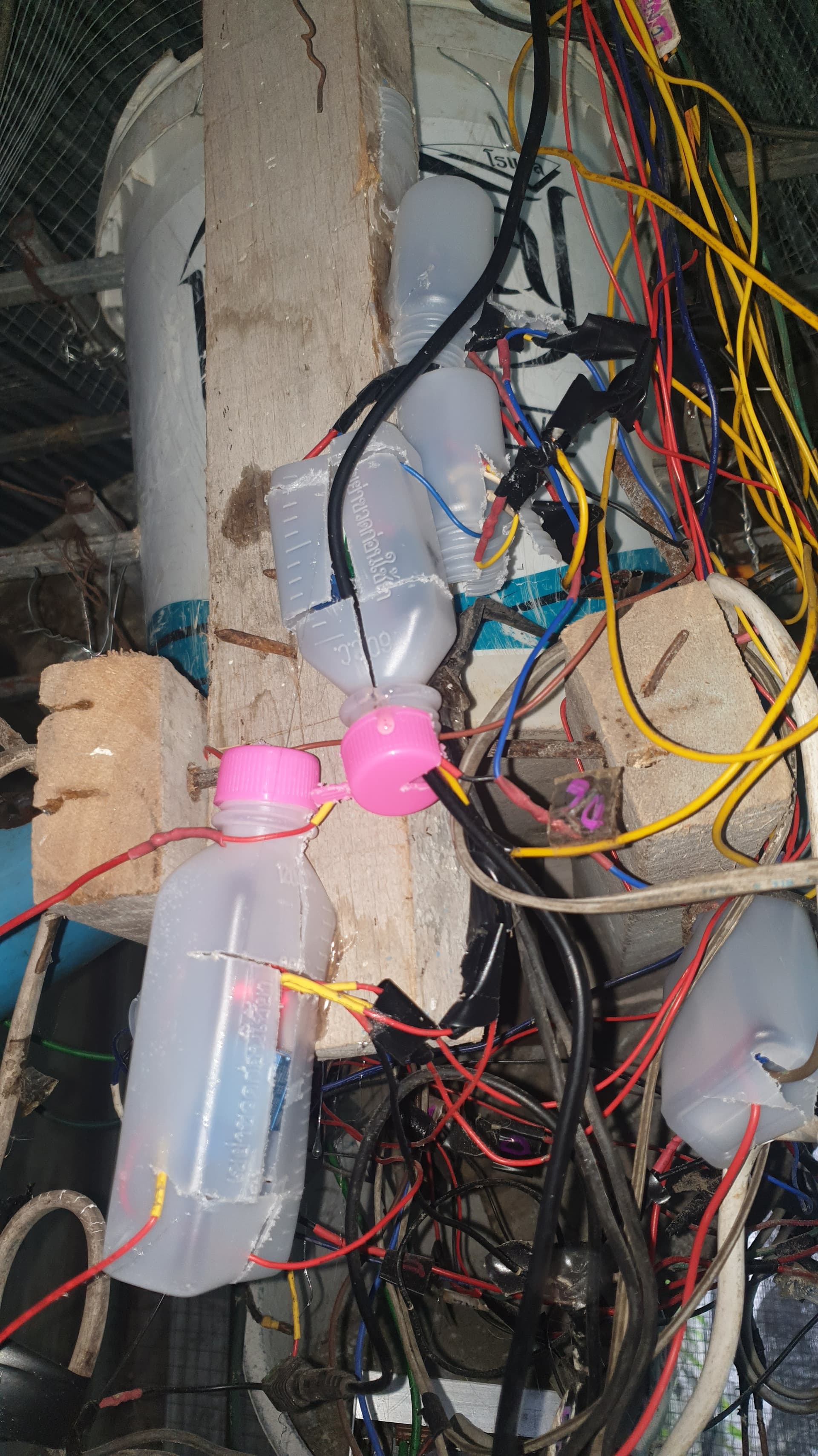

เมื่อคืนnode1 หยุดการทำงานเวลา ตี 1.36น. โดยไม่ทราบสาเหตุ
ผมสันนิษฐานว่า น่าจะมีสัตว์บางอย่าง ไปโดน relay module ที่วางใต้ถัง1 ประมาณ6จุด โดยไม่มีกล่องอะไรมาปกคลุม
ที่relay module ถ้ามีการช้อตกันระหว่าง vcc กับ gnd จะมีการรีเซ็ต และถ้าไม่ต่อ wifi ก็จะหยุดการทำงานทันที
ผมก็เลยหาขวดเล็ก มาหุ้ม รีเลย์ทั้งหมดเลย

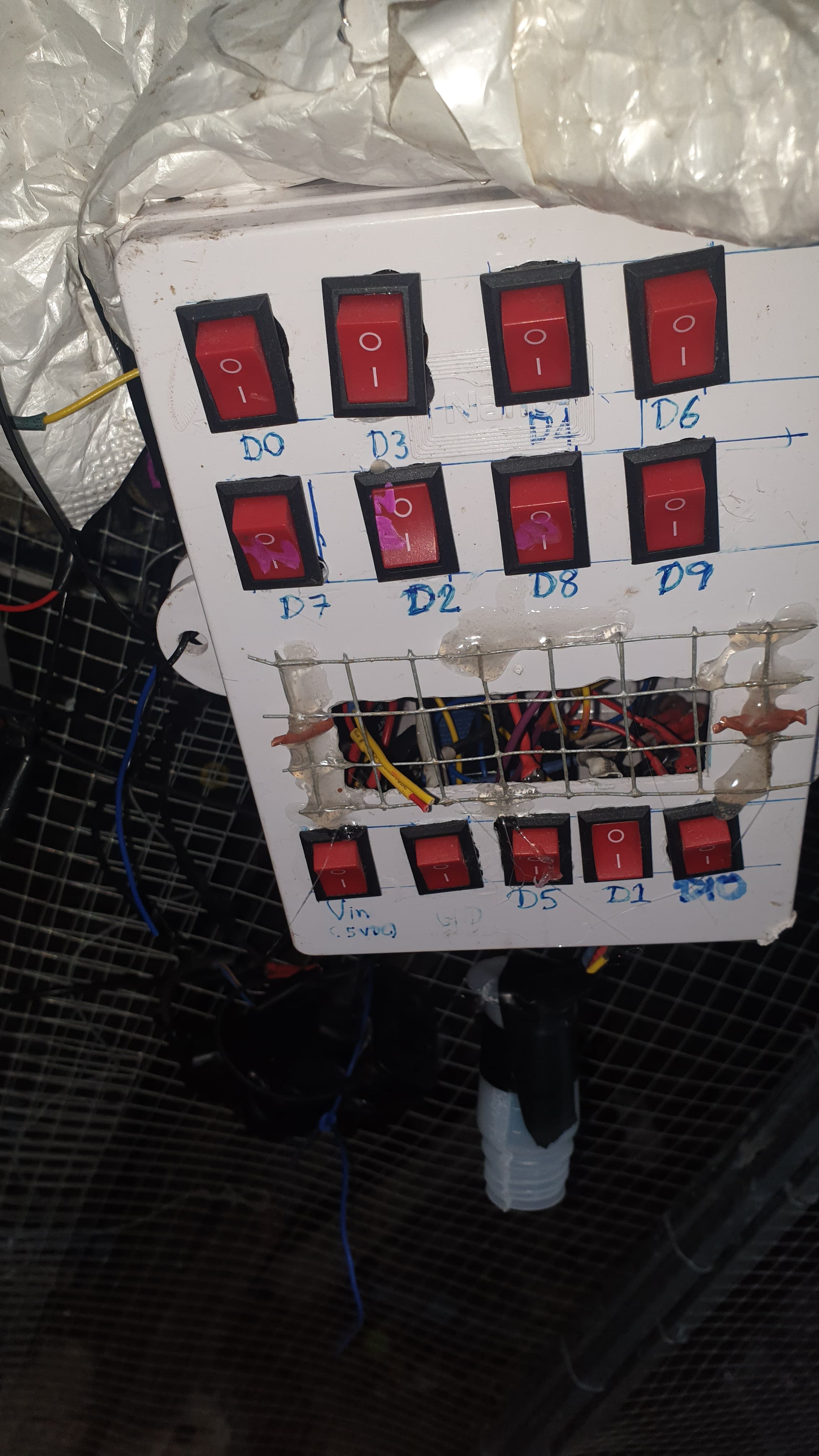

ปิดช่องว่างตู้ควบคุม
เอา dht11 มาใส่ในที่มิดชิด เพราะถ้าโดนวงจร จะรีเซ็ทเหมือนกัน
ปัญหาหนูกัดสายเป็นไงบ้างครับ ผมว่าสัตว์ที่ว่าก็คงเป็นหนูนี้แหละ 555
ใช่ครับ
ตั้งแต่เมื่อวานถึงวันนี้ ทำงานตลอดแล้วครับ…ไม่มีแฮ้งค์แล้วครับ
