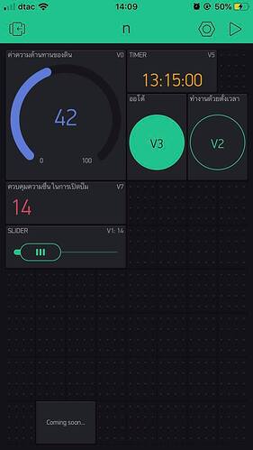

กดofแล้วเด้งไปONตอลอด
แคปหน้านี้มาดูครับ หน้าหลักที่เห็นว่าฟิกอะไรไว้บ้าง ไม่งั้นก็เดาอะไรเป็นอะไรไม่ถูก
กด stop แล้วแคปมาครับ
สองปุ่มนี้ไว้ทำอะไร อธิบายหน่อยครับ
เลือกโหมดในการทํางงาน
ถ้าเป็นอย่างนั้นตรงนี้ก็เขียนผิด นะครับ นี้เป็นแค่การสั่งงานให้ led ติด on หรือ off เท่านั้น
ผมจะยกตัวอย่างการเลือกโหลดให้ดู
bool auto_lock = false;
BLYNK_WRITE(V3) // button ความชื้น
if (param.asInt()==1) {
   auto_lock = true;
}else {
  auto_lock = false;
void loop(){
if(auto_lock == true){
//led on
}else{
//led off
ตรงนี้จะต้องมีของ button แยกกับ auto คนละชุดเพื่อไม่ให้ทำงานซ้ำซ้อนกัน
