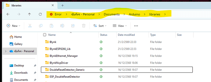

ไฟล์ .h นี้อยู่ในโฟเดอร์นั้นป่าวเช็คหน่อย
โฟเดอร์ library มันควรอยู่ในนี้ด้วยนะครับ
เช็คหน่อย
url เต็ม เป็นแบบไหนครับ ผมไม่มั่นใจว่าโฟเดอร์ชื่อภาษาไทย IDE มันจะอ่านได้ไหมนะ
ต้องดู BlynkESP8266-master
เจอละคับ
โหลด มาผิดตัวครับ ต้องใช้ BlynkSimpleEsp8266.h เต็มๆ ค้นหาครับ
ผมลบทุกอย่างละเริ่มใหม่ดีกว่าครับ
