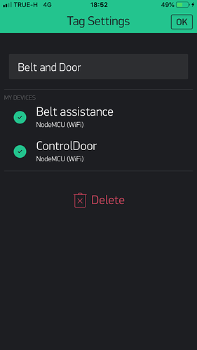

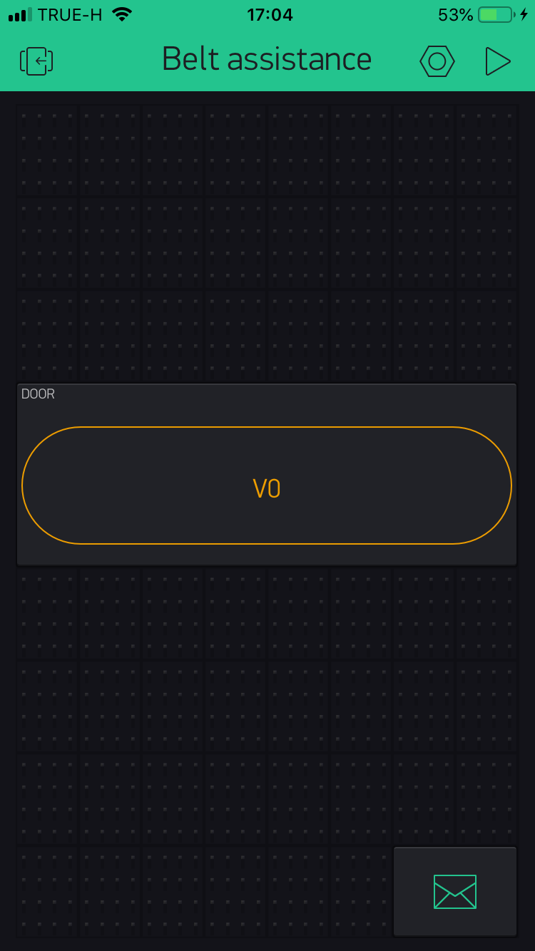

คือผมจะให้ปุ่ม V0 ของ blynk รับค่าจาก NodeMCU 2 ตัวในปุ่มเดียวนะครับ แต่พอผมทำ NodeMCU อีกตัวกลับส่งoutputมาให้ปุ่มV0 ไม่ได้ รบกวนผู้รู้ชี้ทางสว่างทีครับ :innocent:

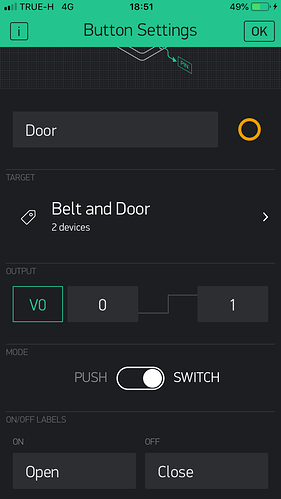

วิธีทำผมตั้งค่าให้ใช้ร่วมกันตามนี้ครับไม่ทราบถูกหรือไม่
หมายถึงยังไงครับ จะให้มัน on พร้อมกันหรือว่ายังไง ดูหน้า ui ด้วยครับ
พร้อมกันครับ
สมมุติว่า เรากดเปิดประตูที่บอร์ดA หรือกดที่ปุ่มV0โดยตรง
ปุ่มV0 ก็จะ ทำงาน แล้วไปสั่งบอร์ดBให้เปิดประตู
ในทางกลับกัน ถ้าเราเปิดประตูโดยไม่ได้เปิดผ่านปุ่มV0หรือบอร์ดA ปุ่มV0
ก็จะทำงาน
ทำยังไงให้มันต่อลักษณะนี้ได้ครับ
