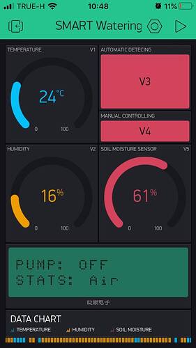

ขอดูหน้าแอพหน่อยครับ
ประมาณนี้เลยครับผม
คือตัววัดอุณหภูมิจะใช้วัดไว้เฉยๆเลยครับ หลักๆมีแค่ตัว Soil Moisture Sensor กับ รีเลย์เท่านั้นครับ
วางเงื่อนไขของการใช้ auto ไว้ยังไงครับ อธิบายหน่อย
คือประมาณว่าเหมือนทำสวิตช์ไว้ใช้อย่างใดอย่างนึงครับ
เวลาเราไม่ว่าง เราเปิด auto ครับ แต่ถ้าเราเห็นว่าสภาพอากาศมันไม่เหมาะสมก็สามารถเปิด manual ด้วยตัวเองครับ รีเลย์ผมใส่ output เป็น pump ไว้ครับ

สวิตช์ auto มันเปิดได้ครับ แต่ค่าสถานะใน lcd ยังคงที่ครับ
เหมือนผมเปิดสวิตช์ครั้งนึง มันขึ้นสถานะตามที่วัดได้ แต่เวลาย้ายเซนเซอร์ไปโดนที่อื่น จอมันไม่อัพเดทสถานะและไม่ทำงานตามโค้ดครับ
ผมเอาไปจุ่มน้ำแล้วเปิดสวิตช์ มันก็ขึ้นปกติครับ ขึ้นสถานะว่า Pump off กับ Water
แต่เวลาผมย้ายเซนเซอร์ไปดินแห้ง สวิตช์มันคงเปิดอยู่ แต่สถานะบนจอมันจะไม่คล้องกันกับตัวเซนเซอร์อะครับ ยังคงขึ้นว่า Water เหมือนเดิม เซนเซอร์มันไม่ทำงานด้วย ต้องปิด virtual button แล้วเปิดใหม่อีกรอบ ค่าสถานะจะเป็นปัจจุบันครับ
