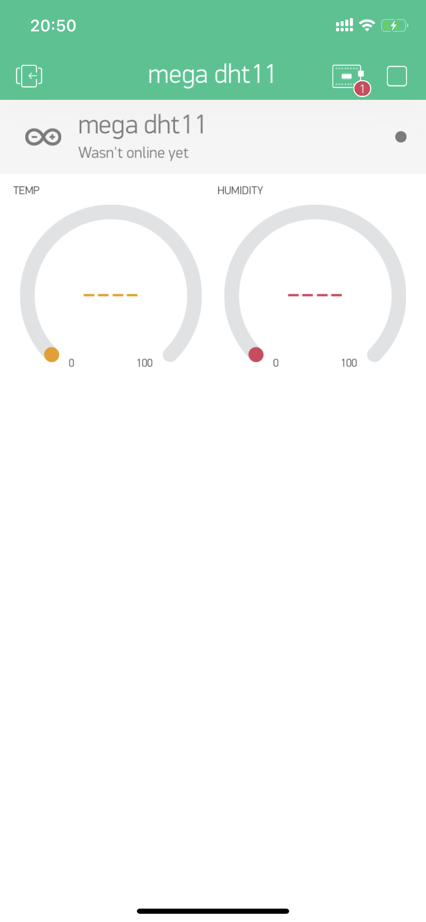

แอพ Blynk ไม่ online แก้ไขยังไงคะ
คือหนูไปดูในคลิปเขาใช้โคดของเว็บนี้ค่ะ เเต่พอทำตามเเล้วมันรันเเล้วเเอพBlynk มัน offline
คือโจทของโปรเจคนี้คือหนู ใช้เเอพBlynk เเสดงค่า อุณหภูมิเเละความชื้น ผ่านเเอพ โดยใช้บอร์ด Mega ค่ะ

ใน app เลือกเป็น usb รึยังครับ
เลือกเเล้วค่ะ

หน้า แอพตั้งอะไรไว้บ้าง ขอดูหน่อย ตอนนี้มันส่งขาถึงกันไหม
โคดโหลดได้ค่ะ เเต่เเอพขึ้นoffline

ทีนี้ลองเชื่อมแอพ ดูใหม่
ยังขึ้น offline เหมือนเดิมเลยค่ะ
