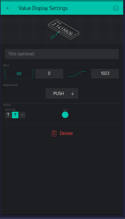

ใช้ widget value display สองอันแยกซ้ายขวา
แล้วก็ใช้คำสั่งนี้ในการส่งค่าเพื่อแสดงผล
Blynk.virtualWrite(V0, val);
การนำไปใช้ก็ประมาณนี้
