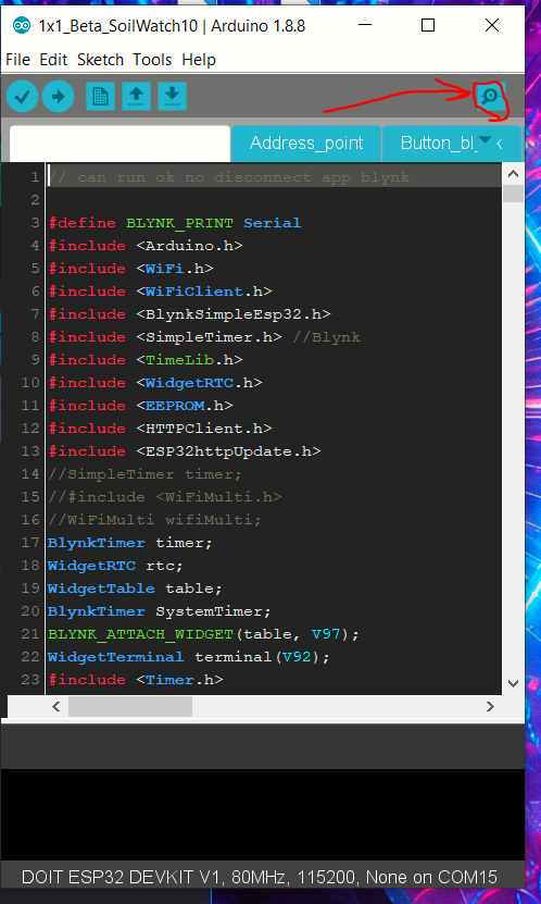

ต้อง แคปต้อง serial print มาดูครับว่ามันขึ้นว่าไรรึป่าว
ยังไงหลอครับ
ก็ปกตินะครับ เพราะผมไม่ได้เขียนโค้ดให้มันสั่งprint อ่ะครับ
