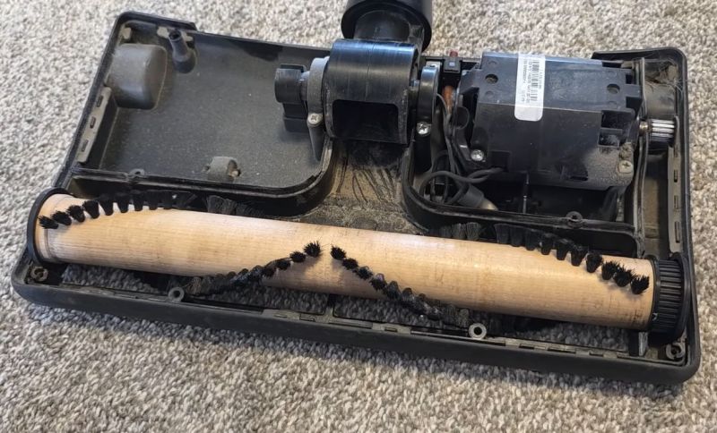

Mark พบว่าตลับลูกปืนในหัวแปรงไม้ของเครื่องดูดฝุ่นเขาชำรุด ทำให้พลาสติกที่ยึดติดละลาย แทนที่จะยอมจ่ายเงินถึง 80 ดอลลาร์สหรัฐฯ (ประมาณ 2,800 บาท) เพื่อซื้อหัวแปรงใหม่ทั้งชุด Mark เลือกที่จะลงมือซ่อมแซมเอง เขาค้นพบว่าผู้ผลิตใช้วิธีตอกปลายแกนโลหะเพื่อยึดตลับลูกปืนไว้ ทำให้ถอดออกยาก
ด้วยความมุ่งมั่น Mark ได้ใช้เครื่องมือ Dremel ค่อยๆ เจียรส่วนที่ถูกตอกออกอย่างระมัดระวัง จนสามารถถอดตลับลูกปืนเก่าที่ชำรุดออกได้สำเร็จ และติดตั้งตลับลูกปืนใหม่ที่ซื้อมาในราคาเพียง 2 ดอลลาร์สหรัฐฯ (ประมาณ 70 บาท) แม้ว่าการดัดแปลงแกนโลหะจะทำให้การยึดจับของตลับลูกปืนอาศัยฝาพลาสติกที่ปลายทั้งสองข้างมากขึ้น แต่ก็สามารถใช้งานได้ดีเยี่ยม
การซ่อมแซมครั้งนี้ไม่เพียงช่วยให้ Mark ประหยัดค่าใช้จ่ายได้อย่างมหาศาล แต่ยังช่วยยืดอายุการใช้งานของหัวแปรงคุณภาพดีไม่ให้กลายเป็นขยะ โดยเฉพาะอย่างยิ่ง การดัดแปลงนี้จะทำให้การเปลี่ยนตลับลูกปืนในอนาคตง่ายขึ้นมาก ซึ่งสะท้อนถึงแนวคิด ‘สิทธิในการซ่อมแซม’ (Right to Repair) ได้เป็นอย่างดี
