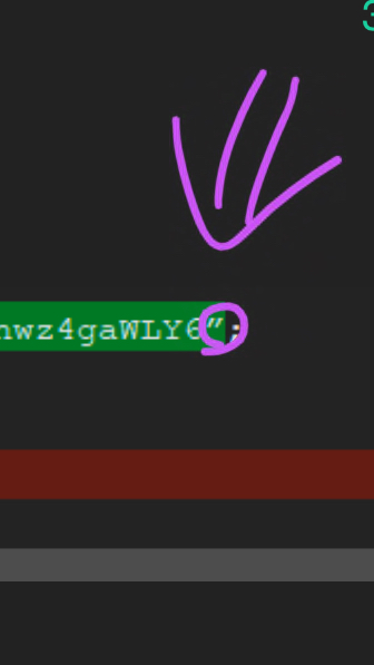

ลองแก้แล้วคับยังเป็นเหมือนเดิม
ทำไมถึงเอาไว้ข้างนอก loop ละครับ
ตรงนี้ก็ผิดใช้ สัญลักษณ์ผิดประเภท
'' x '' ==> " x "
“NADTAWOOT 1” ผิด
แก้ตามที่บอกมาแล้วก็เป็นเหมือนเดิมคับ
