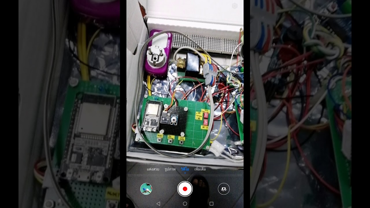

ใช้ ESP32 1 ตัว : Config WiFi - LCD1602 - PB10 - Relay10- Line notify-Blynk
สำหรับโพสต์นี้ แชร์กันให้ลองดูนะครับ (รู้สึกว่าตัวเองนี่ช่างขยันลง post ให้ผู้ที่สนใจ อยากจะลองกันจัง) โดยปกติแล้วผมจะใช้ esp8266 มาเป็นตัวควบคุม ซึ่งก็จะเกิดปัญหาในเรื่องของ input output ไม่เพียงพอ ตลอดจน เรื่องคามสเถึยรที่ต้องการมากขึ้นในการใช้งาน จึงต้องใช้โมดุลต่างๆมาทำงานร่วมกัน แต่ตอนนี้ผมจะใช้ esp32 ซึ่งมี input output ที่มากกว่า มารองรับเงื่อนไขและการทำงานที่เดิมใช้ esp8266 เป็นตัวควบคุมอยู่
***ลองแล้วเกิดปัญหาอะไรบ้างก็ post มาครับ จะได้รู้ว่ามัน OK มั๊ย)
โดยเงื่อนไขที่สร้างขึ้นจะมีคุณสมบัติการใช้งานดังนี้
1 สามารถ Config ค่า WiFi โดยใช้ webconfig ที่เป็น library ที่ผมทดสอบแล้วสามารถทำงานแทน WiFi Manager ได้ โดยมีข้อดีคือใช้ปุ่มรีเซ็ตแค่ปุ่มเดียวเท่านั้นในการ Config ค่า WiFi
2 ใช้จอ LCD 1602 เป็นตัวบอก
  • สถานะความแรงของสัญญาณ WiFi ทำให้รู้ว่า esp32 สามารถที่จะทำงานได้เสถียรหรือไม่
  • สถานะ On Off ของอินเทอร์เน็ต ทำให้รู้ว่า ณ ตอนนี้มีอินเทอร์เน็ตเข้ามาหรือไม่
  • สถานะการเชื่อมต่อ blynk Server ทำให้รู้ว่าสถานะการเชื่อมต่อ blynk Server มีการเชื่อมต่อได้หรือไม่
  • IP Address ที่ได้รับ ทำให้รู้ว่า esp32 สามารถเชื่อมต่อ WiFi ได้สำเร็จหรือไม่
  • Subnet mark และ Gateway
  • Ssid และ password ทำให้รู้ว่า การ Config ใช้ SSID และ Password ชื่อว่าอะไร เพื่อความสะดวกในการตรวจสอบ
  • มีการนับจำนวนครั้งที่ esp32 ได้ทำการรีเซ็ตตัวเอง โดยจุดนี้เราสามารถที่จะรู้ได้ว่าตั้งแต่ใช้งานมา esp32 มีการรีเซ็ตตัวเองกี่ครั้ง เพื่อการตรวจสอบข้อมูลย้อนกลับ โดยข้อมูลการรีเซ็ตสามารถรีเซ็ตกลับมาให้เป็น 0 ได้ใหม่ ด้วย ปุ่มที่สร้างจาก Blynk App.
  • แสดง AP CONFIG name และ AP Password กันลืม
3 ใช้เสียงจาก buzzer module เป็นสื่อที่ใช้บอกสถานะต่างๆ เช่น มีเสียงเตือนว่าเชื่อมต่ออินเทอร์เน็ตไม่ได้ หรือเชื่อมต่อ blynk Server ไม่ได้ หรือเสียงที่เป็นสัญญาณบอกในขณะที่มีการ Config ค่า SSID และ Password พร้อมทั้งมีข้อความจากจอ LCD 1602 บอกขั้นตอนการ Config ค่า
4 สามารถควบคุมอุปกรณ์รีเลย์ได้ด้วย Push button และปุ่มกดจาก Blynk Application จำนวน 10 ตัว ซึ่งปุ่มทั้ง 2 ชุดนี้จะทำงานสัมพันธ์กัน โดยใช้ ESP 32 เพียง 1 ตัวเท่านั้น
5 หาก ESP32 มีการ Reset จะเรียกค่าเดิมก่อน Reset ให้กลับมาทำงานเหมือนปกติ โดยไม่ต้องรอให้ Blynk เชื่อมต่อ Sever ได้ ผลลัพธืที่ได้คือ ช่วงหลังจาก ESP32 reset อุปกรณ์จะดับทั้งหมด แต่เพียงไม่กี่วินาที อุปกรณืกรณ์จะกลับมาทำงานใหม่ได้ปกติ

ESP32 + 10 Chanels

PUYIOT December 22, 2020, 7:19am #6
code ชุดนี้เป็นของ Esp8266 Library Iotwebconf ตัวเดียวกับ ESP32 แก้ code เล็กน้อย ครับ ข้อสำคัญต้องใช้ board esp8266 Version 2.4.2 ขึ้นไป โดยของผม ใช้ Version 2.4.2 ยังไม่ได้ลอง Version ที่สูงกว่านี้
Config WiFi - Relay1- Line notify-Blynk-ควบคุมการทำงานของพัดลมระบายอากาศ ให้กับแผงวงจร

Remy_Martin (Permpol Thanapunnamas) January 20, 2021, 3:13am #10
ถ่ายภาพมาดูหน่อยครับ

sama (sama) January 20, 2021, 4:06pm #12
ขอบคุณเจ้าของโพสต์และแอดมินครับที่ตอบผมครับ ตัวหนังสือยึกยือที่จอผมลืมถ่ายไว้ครับ
จากที่ไล่อ่านกระทู้เก่าๆคาดว่าน่าจะมาจากคลื่นรบกวนที่มาจากไฟ แล้วให้แก้โดยกรองด้วยต้วเก็บประจุหรือกันคลืนแม่เหล็กได้ครับ
ผมลองโค๊ด ด้วยesp32 lcd เสียบไฟจากโน๊ตบุคครับ ลองปิดเปิดฮอตสปอตสามารถเชื่อมต่อกลับได้ปกติครับ แต่พอลองเอาแหล่งจ่ายไฟออก แล้วจ่ายไฟเข้าใหม่เพื่อทดสอบกรณีไฟดับ
ปรากฎว่าหาไฟไวไม่เจอเลยครับขึัน wifi…ค้างยาวเลยครับ ไม่ทราบว่าเจ้าของกระทู้เป็นไหมครับ

ดูจาก ภาพแล้ว @sama มีการเพิ่ม code ไปด้วยหรือปล่าวครับ
sama (sama) January 21, 2021, 2:25pm #17
ได้แล้วครับ ขอบคุณมากครับ สาเหตุผมใช้ library ดั้งเดิมครับ ต้องใช้ library ของที่แก้ใหม่เท่านั้นครับ ขนาดเปลี่ยนesp32ตัวใหม่ก็ยังเป็นครับ หา ssid passwordเจอครับ แต่ไม่เห็นค่าเลยไม่รู้ว่าถูก สรุปน่ามาจากการเขียนตำแหน่งเมมโมรี่ทับกันเลยดึงค่าไม่มาถูกเข้าไวไฟไม่ได้ครับ
