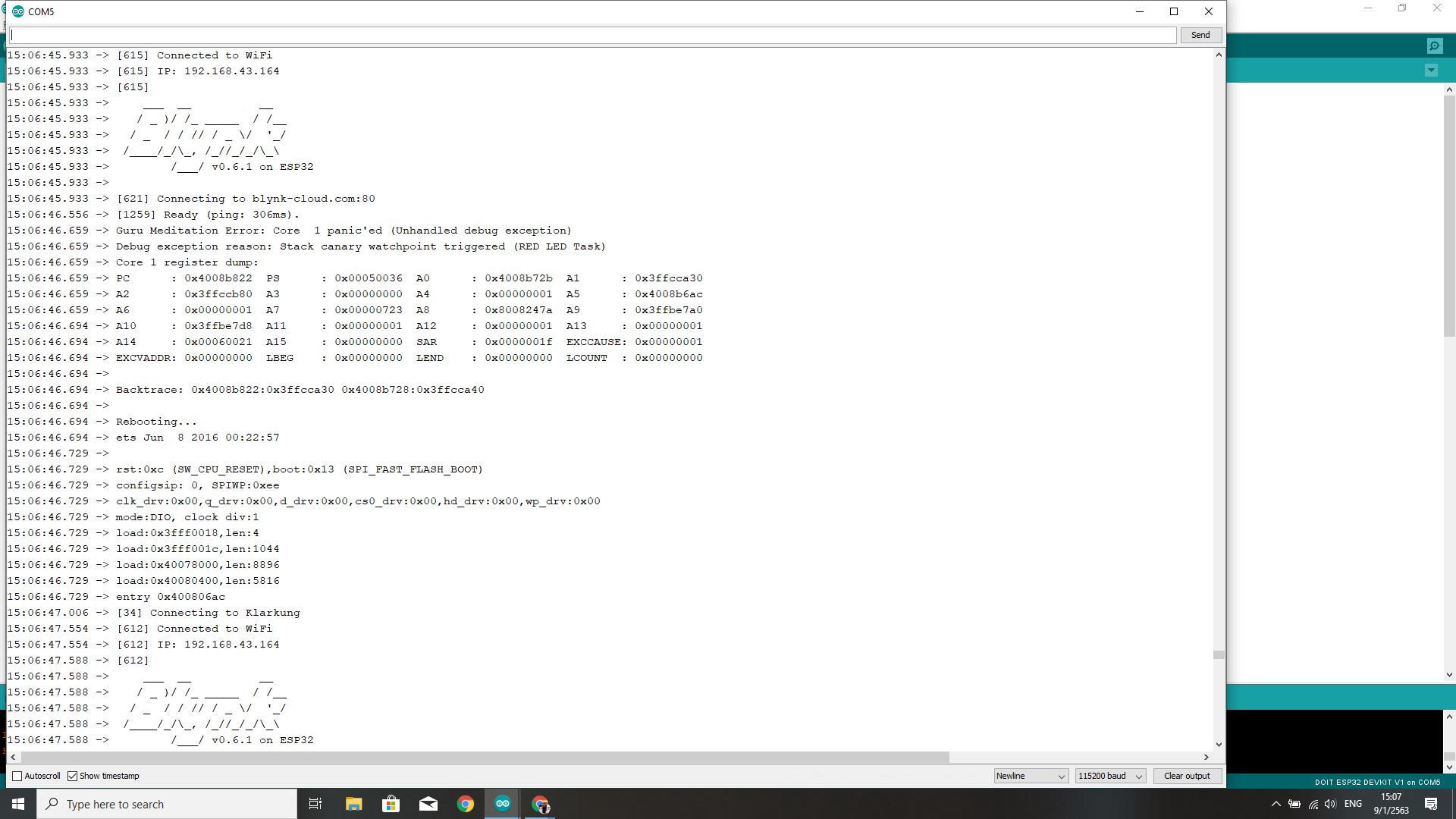

สวัสดีครับ ผมลองหัดใช้บอร์ด ESP32 ทำ smart farm โดยตอนแรกผมเริ่มจากหัดใช้ BLYNK อัพโหลดข้อมูลค่าจาก DHT111 แล้วก็หัดทำ Multitask จาก FreeRTOS แต่พอนำมารวมกันปรากฎว่า BLYNK เกิด connected สลับกับ Disconnected ตลอดเวลา

ขอบคุณมากครับ
มันบอก task นี้มีปัญหา ลองเปลี่นรดีเล เป็น 1000 ดูว่าหายไหม
