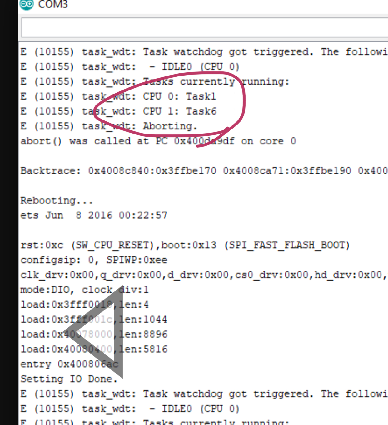

คอนไพล์ผ่านแต่ใช้งานไม่ได้ ESP32
คอนไพล์ผ่านแต่ใช้งานไม่ได้ครับ
ไม่เชื่อมต่ออะไรเลยครับต้องแก้ไขยังไงครับ
code ที่ใช้ครับ

//TASK1: ลูปเช็คค่าความชื้นดิน ถ้าต่ำกว่าที่กำหนดให้เร่ิมการรดน้ำต้นไม้
     xTaskCreate(&Task1, "Task1", 2000, NULL, 9, NULL);
//(Task6 ผมก็อปมาจาก task1 แล้วสร้างเพิ่ม task6 ขึ้นมาครับ)
     xTaskCreate(&Task6, "Task6", 2000, NULL, 9, NULL);

เหมือนว่าที่ task1 และ 6 มีปัญหา
เบื้องต้นลองตัดสอง task นี้ออกไปก่อน แล้วรันดูว่าได้ไหม
เบื้องต้นแก้ไขตามที่บอกแล้วครับ มีการดเชื่อมต่อไวไฟ และ blynk แต่ไว WiFi Disconnected ออกเองตลอดครับ
ดูๆเหมือนจะมีปัญหาที่ task อื่นรึป่าวครับ ผมเข้าใจการใช้งาน task ผิดรึป่าวครับ
ปิด task ทั้งหมกใช้งานได้ปกติครับ
แก้ยังไงดีครับ
ลองใส่กลับเข้าไปทุก task แล้วแก้ เป็นแบบนี้ให้หมด แล้วดูว่าได้ไหม

โทษทีครับตัดท้ายนี้ทิ้งไปก่อนครับ ลืมไปโค้ตนี้ไม่ได้แบ่ง core
เชื่อมต่อได้ครับ แต่ disconnect เองตลอดครับ
ลองเปลี่ยนการเชื่อม wifi เป็นแบบ multi wifi ดูครับ
ทำแบบไหนครับพี่
โหลด library multi wifi มาใช้ดูครับ
ตอนนี้ทุกอย่างโอเคหมดแล้ว แสดงอุณหภูมิ ความชื้น ค่าไวไฟ ค่าแอลดีอาร์ ผ่าน blynk ได้ แต่พอเปิด task แค่ task เดียวก็รวนหมดเลยครับ connect แล้วก็ disconnect วนซ้ำๆ เรื่อยๆเลยครับ
( ไม่ว่าจะเป็น task ไหนก็รวนหมดครับ )
เดียวผมจะเทสบอร์ดผมดูว่าเป็นเหมือนกันไหม
ครับ ขอบคุณครับพี่
ผมสงสัยว่าจะต้องมี library อะไรรึป่าวครับ
ขอโทษนะครับ พอดีผมทำงานทุกวันเลยไม่ค่อยได้อัพเดทข้อมูลต่างๆให้ พี่จะได้ช่วยแก้ไขได้ถูกจุด :pray:
เบื้องต้นเทสแล้วเป็นเหมือนกันครับ คือตอนนี้ที่สังเกตดูเรา แยก task ออกมามากเกินไปนะ บ้าง task มันสามารถ ย้ายไปไว้ที่ void loop ได้ ผมแนะน้ำให้ลด task สั่นๆ ลง ให้น้อยสุด ดูครับ กำหนดเป็นฟังก์ชัน ก่อนแล้วค่อยใส่ไว้ใน void loop ก็ได้
ตอนนี้ผมสร้าง void เพิ่มขึ้นมาครับ ไม่ได้เอาไว้ใน void loop เนื่องจากผมไม่แน่ใจว่าต้องใช้คำสั่งไหนครับ while รึป่าวครับ?

// TASK1: ลูปเช็คอุณหภูมิ
      void Task1(void *pvParameter){
        for (;;){
            if(dht.readTemperature() <= TempCooling && dht.readTemperature() != 0) {
              digitalWrite(CoolingPIN, 0);
                 digitalWrite(LEDCoolingPIN, HIGH);
                 LEDCooling.on();
                 digitalWrite(RelayCoolPIN, LOW);
                 Blynk.virtualWrite(Widget_CoolingButton, 1);
                     terminal.println(", Start");
                     Serial.println(", Air running...");
                     LINE.notify("Air running...");
            } else { digitalWrite(CoolingPIN, 1);
                 digitalWrite(LEDCoolingPIN, LOW);
                 LEDCooling.off();
                 digitalWrite(RelayCoolPIN, HIGH);
                 Blynk.virtualWrite(Widget_CoolingButton, 0);
                     terminal.println(", Stop");
                     Serial.println(", Air Stopping...");
                     LINE.notify("Air Stopping...");
                vTaskDelay(1000 / portTICK_PERIOD_MS);
//TASK6: ลูปเช็คค่าความชื้น
     void Task6(void *pvParameter){
       for (;;) {
           if(dht.readHumidity() >= HumFanning && dht.readHumidity() != 0) {
              digitalWrite(LEDFanningPIN, HIGH);
                 LEDFanning.on();
                 digitalWrite(RelayFanPIN, LOW);
                 Blynk.virtualWrite(Widget_FanningButton, 1);
                     Serial.println(", Stop Ventilating...");
                     LINE.notify("Stop Ventilating...");
            } else { digitalWrite(FanningPIN, 1);
                 digitalWrite(LEDFanningPIN, LOW);
                 LEDFanning.off();
                 digitalWrite(RelayFanPIN, HIGH);
                 Blynk.virtualWrite(Widget_FanningButton, 0);
                vTaskDelay(2000 / portTICK_PERIOD_MS);
// TASK2: ลูปเช็คสถานะของสวิตซ์ ถ้ามีการกดสวิตซ์จะเป็นการเปิดปั๊มคูลลิ่ง
     void Task2(void *pvParameter){
       for (;;) {
         boolean state = 0;
         boolean data;
         data = digitalRead(ButtonCoolPIN);
           if(data == 0) {
              vTaskDelay(10 / portTICK_PERIOD_MS);
                if(digitalRead(ButtonCoolPIN) == 0) {
           else
               if(data == 1 ){
                   if(digitalRead(ButtonCoolPIN) == 1) {
           vTaskDelay(100 / portTICK_PERIOD_MS);
//TASK7: ลูปเช็คสถานะของสวิตซ์ ถ้ามีการกดสวิตซ์จะเป็นการเปิดพัดลม
        void Task7(void *pvParameter){
           for (;;) {
             boolean state = 0;
             boolean data;
                  data = digitalRead(ButtonFanPIN);
                    if(data == 0 ) {
                          if(digitalRead(ButtonFanPIN) == 0) {
                 else if
                    (data == 1 ) {
                      if(digitalRead(ButtonFanPIN) == 1) {
//TASK4: ลูปเช็คสัญญาณ wifi ถ้าติดต่อไม่ได้ให้ต่อใหม่
        void Task4(void *p) {
            for (;;) {
                 if(WiFi.status() != WL_CONNECTED) {
                     digitalWrite(LEDWiFiPIN, LOW);
                     Serial.println("WiFi Disconnected.");
                     WiFi.begin((char*)ssid, (char*)pass);
            else {
                     digitalWrite(LEDWiFiPIN, HIGH);
      vTaskDelay(5000 / portTICK_PERIOD_MS);
void Task10(void *p) {
  for(;;) {
    if(!Blynk.connected()){
      //แสดงข้อความบนคอนโซล
      Serial.println("Not connected to Blynk server.");
      Serial.println("Connecting to Blynk server...");
      Blynk.disconnect();
      //delay(1000);
      if(WiFi.status() == WL_CONNECTED){
        Blynk.config(auth,"Blynk.jpnet.co.th",8080);
        Blynk.connect();
      // try to connect to server
    vTaskDelay(10000 / portTICK_PERIOD_MS);
  } //while
