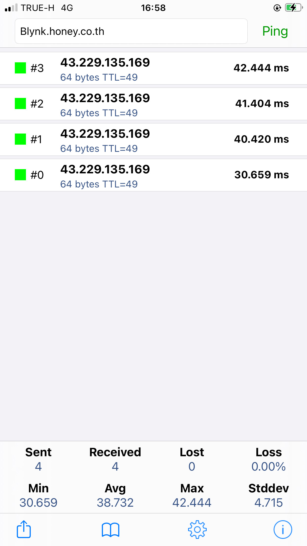

พี่ครับ บอร์ดเชื่อมไวไฟได้แต่ไม่เชื่อมกับแอพBlynkในโทรศัพท์ครับ sever Blynk.honey.co.th ครับ
ขอความช่วยเหลือด้วยพี่

5
ต้องเอา error มาดูด้วยครับ server เขาปกตินะ
