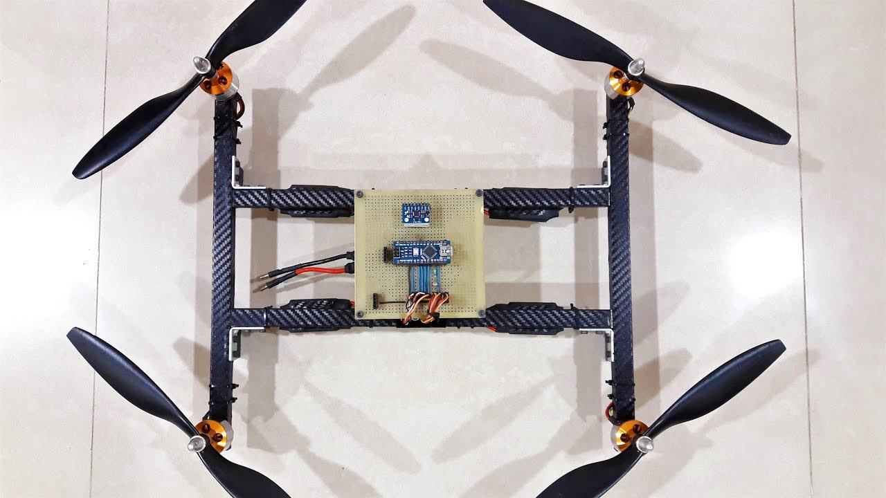

อยากทำโดรนเป็นของตัวเอง ถ้าไม่มี flight controller จะใช้ arduino มาทำ Drone จะดีไหมครับ แนะนำที
คือตอนนี้ผมอยากที่จะสร้างโดรนสักตัวหนึ่งใว้บินเล่น
แล้วในตอนนี้ยังมีงบไม่พอจะซื้อ flight controller มันมีราคาที่สูงเกินไป
เลยหาวิธีใหม่ เลยไปเจอการทำflight controller จาก arduino nano
มันจะดีไหมครับ หรือควรใช่อย่างอื่นดีครับ แนะนำที หรือมีprojectอะไรอย่างอื่นแนะนำ (มือสมัครเล่นครับ)

อ่อครับผม อยากทราบว่าถ้าจะทำจริงควรวิธีนี้ดีไหม หรือมีวิธีอื่นบ่างไหม
ถ้าอยากได้ความรู้ก็จัดวิธีนี้เลยครับ ผมว่าต้นทุนมันไม่เท่าไหร่ ได้ความรู้ระหว่างทำด้วย หรือแบบนี้ก็น่าสนใจ
เลือกที่คิดว่าเราพอจะทำได้ดูครับ แต่ติดเรื่อง Code โปรแกรม อะไร ก็เอามาคุยกันได้เดียวช่วยๆ กันดูได้

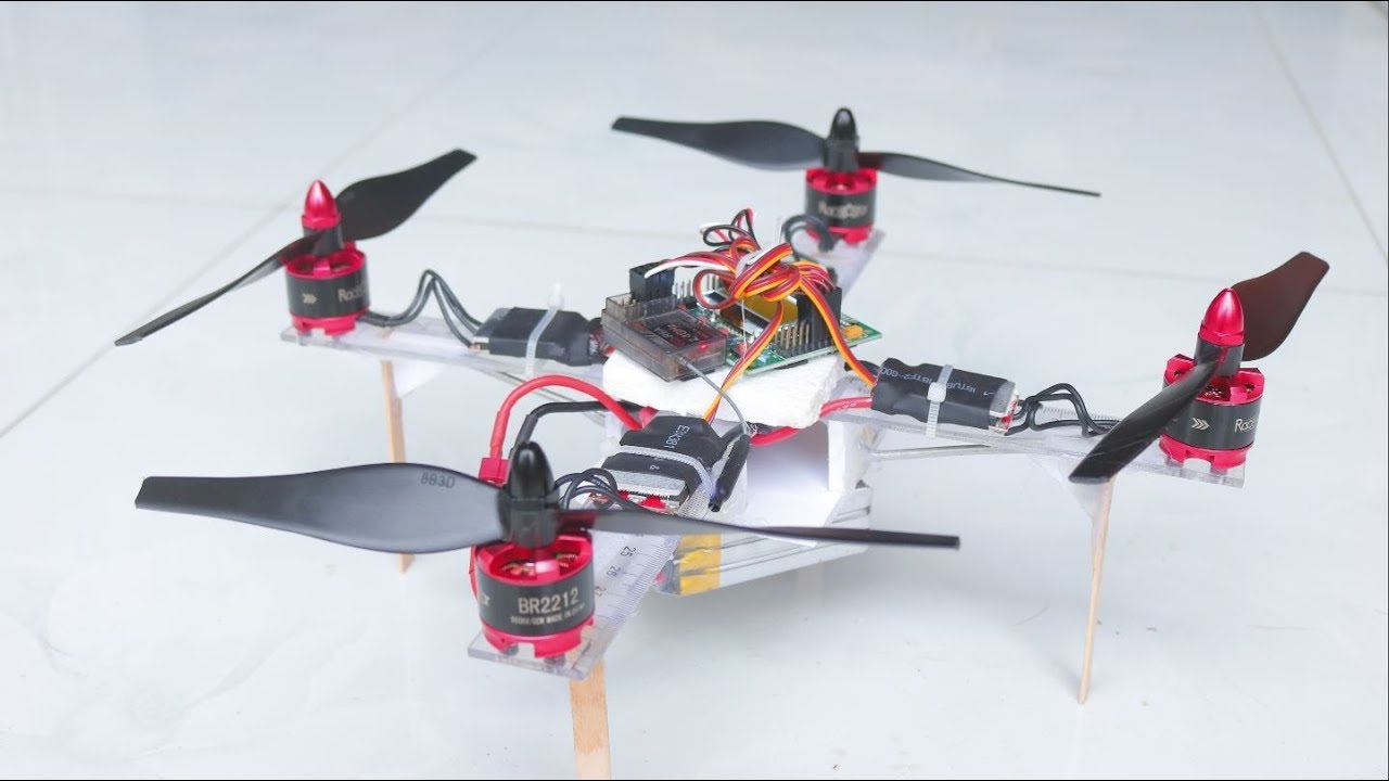

ดูตามคลิปเลยครับ ช่วง 1.37-2.52 นาที
ก็โอเคนะครับ ประเด็นที่ต้องลงทุนหน่อยคง เป็นรีโหมดบังคับ อันอื่นน่าจะเซฟไดอยู่ที่ 2000
รีโมทบังคับพอดีผมมีจากprojectก่อน
โห่งั้นก็จัดได้เลยสิครับ แล้วโปรเจ็คก่อนทำไรมา เอามาแชร์กันบ้างนะครับน่าสนใจ
เครื่องบินบังคับวิทยุครับ
พี่ครับผมไปเจออันใหม่ มันดูง่ายกว่าเพราะผมลองดูราคาแล้วมันรวมพอๆกันเลย
พี่มีร้านซื้อพวกอุปกรณ์อิเล็กโทรนิกแนะนำไหมครับราคาถูกๆ
สวยเลยนะอันนี้ รายละเอียดมันมีให้พร้อมทำไหม
พร้อมครับลองดู
พร้อมก็จัดเลยครับ รอชมอยู่นะ
