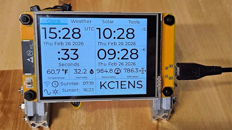

Ham Clock CYD โดดเด่นด้วยการเป็นนาฬิกาที่สร้างขึ้นเอง (DIY) โดยใช้ Cheap Yellow Display (CYD) ซึ่งเป็นจอสัมผัส LCD สีราคาประหยัดที่ขับเคลื่อนด้วย ESP32 เป็นหัวใจหลัก ทำให้การสร้างนาฬิกาเรือนนี้มีต้นทุนต่ำ นอกเหนือจาก CYD แล้ว ยังมีเพียงเซ็นเซอร์วัดอุณหภูมิและความชื้น BME280 และโมดูล DS3231 RTC พร้อมแบตเตอรี่สำรอง เพื่อให้มั่นใจว่านาฬิกาจะรักษาเวลาได้อย่างแม่นยำแม้ในขณะที่อุปกรณ์ไม่ได้เชื่อมต่อกับแหล่งพลังงาน
นาฬิกาเรือนนี้มาพร้อมกับอินเทอร์เฟซแบบแท็บที่ใช้งานง่ายผ่านหน้าจอสัมผัส และยังสามารถตั้งค่าผ่านหน้าเว็บได้ เพื่อความสะดวกสบายในการปรับแต่ง นอกจากนี้ยังสามารถแสดงข้อมูลที่เป็นประโยชน์มากมายสำหรับนักวิทยุสมัครเล่นโดยตรงบนหน้าจอ ซึ่งรวมถึงข้อมูลเฉพาะทาง เช่น การพยากรณ์สภาพดวงอาทิตย์จาก N0NBH และสภาพแถบความถี่ VHF/HF ที่คำนวณได้ ควบคู่ไปกับข้อมูลทางอุตุนิยมวิทยามาตรฐาน
แม้ว่า Ham Clock จะถูกออกแบบมาให้เป็นอุปกรณ์แบบสแตนด์อโลนที่ไม่ต้องพึ่งพาอินเทอร์เน็ตในการทำงาน แต่ก็สามารถใช้ประโยชน์จาก Wi-Fi ในตัวได้อย่างเต็มที่หากมีการเชื่อมต่ออินเทอร์เน็ต นักวิทยุที่สนใจสามารถเข้าไปดูรายละเอียดทั้งหมด รวมถึงโค้ดและคำแนะนำในการสร้างได้ที่ GitHub repository และยังสามารถปรับแต่งตัวเรือนให้เป็นเอกลักษณ์ของตัวเองได้อีกด้วย
