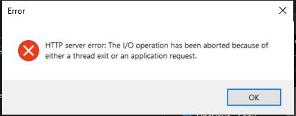

HTTP server error: The I/O operation has been aborted because of either a thread exit
HTTP server error: The I/O operation has been aborted because of either a thread exit or an application request.
สาเหตุ:
ข้อผิดพลาดนี้เกิดขึ้นเมื่อ HttpListener ถูกหยุด (Stop) หรือปิด (Close) ในขณะที่ยังมีการดำเนินการ I/O (เช่น การตอบสนองคำขอ HTTP) ที่ยังไม่เสร็จสมบูรณ์ ซึ่งเป็นพฤติกรรมปกติเมื่อคุณหยุดเซิร์ฟเวอร์ HTTP ในขณะที่ยังมีคำขอที่กำลังดำเนินการอยู่
วิธีแก้ไข:
คุณสามารถจัดการข้อผิดพลาดนี้ได้โดยการจับข้อยกเว้น (Exception) และตรวจสอบว่าเซิร์ฟเวอร์ถูกหยุดอย่างตั้งใจหรือไม่ เพื่อหลีกเลี่ยงการแสดงข้อความแสดงข้อผิดพลาดที่ไม่จำเป็น

การเปลี่ยนแปลง:
  1. จับ HttpListenerException:
    • เพิ่ม catch (HttpListenerException ex) เพื่อจัดการข้อผิดพลาดที่เกิดจากการหยุดเซิร์ฟเวอร์ (Stop หรือ Close).
  2. ตรวจสอบสถานะของ httpListener:
    • หาก httpListener ถูกหยุด (httpListener == null หรือ !httpListener.IsListening), ให้ออกจากลูป while.
  3. หลีกเลี่ยงการแสดงข้อความแสดงข้อผิดพลาดที่ไม่จำเป็น:
    • หากเซิร์ฟเวอร์ถูกหยุดอย่างตั้งใจ จะไม่แสดงข้อความแสดงข้อผิดพลาด.
ผลลัพธ์:
• เมื่อคุณหยุดเซิร์ฟเวอร์ HTTP โดยใช้ปุ่ม “Stop HTTP Server”, ข้อผิดพลาดนี้จะไม่แสดงอีก.
• เซิร์ฟเวอร์จะหยุดทำงานอย่างปลอดภัยโดยไม่มีข้อความแสดงข้อผิดพลาดที่ไม่จำเป็น.
