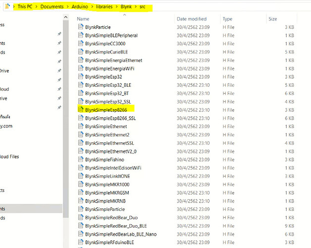

อยากรู้ว่าโฟเดอร์นี้ เป็นแบบไหน ครับ ชื่อและที่อยู่ เหมือนกับผมไหม
Remy_Martin
(Permpol Thanapunnamas)
7
แก้ชื่อจาก blynk-library-master ==> Blynk ดูครับ

ผมเคยเจออยู่เหมือนกันครับ ถ้าเราไปโหลดไฟล์ blynk-library-master ล่าสุดจาก
มาโดยไม่ผ่าน Arduino IDE ==> manager library
มันจะหาไฟล์นั้นไม่เจอครับ เพราะชื่อโฟล์เดอร์ที่มันจะสแกนหาจะเป็นชื่อ library ตรงๆ และต่อท้ายด้วย -master มันจะหาเจอเหมือนกัน
แต่โฟล์เดอร์ที่เห็นนั้นมี blynk-library มาต่อท้ายอีกที มันเลยมองว่าชื่อ library ตัวนี้คือ "blynk-library" ครับเลยหาไม่เจอ
