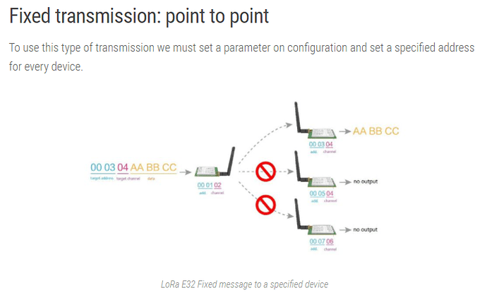

ในการใช้งาน LoRa E32 ในโหมด Fixed transmission: point to point
คือมีตัวโหนดรับกี่ตัวก็ได้ แต่ส่งข้อมูลได้ทีล่ะตัวใช่มั้ยครับ
ส่วนการเซ็ทการติดต่อของแต่ละตัวคือส่วนนี้ใช่ไหมครับ
