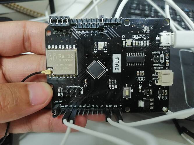

บอร์ดที่ผมใช้เป็น Arduino LoRa SX1278 วิธีใช้งานก็เหมือนกับตัว Arduino Uno ปกติครับ
analogWrite(led,1023); // จ่ายไฟ5V
พอผมกดสวิทช์(กดค้าง)จาก LoRa ตัวที่ 1 ก็จะส่งค่ามาที่ LoRaตัวที่ 2 LED ก็จะติดเฉพาะตอนที่รับค่ามา ทำให้ LED มันติดๆดับๆ ผมอยากให้LEDติดค้างตอนกดสวิทช์ และดับเมื่อปล่อยสวิทช์ครับ

ไปอ่าน datasheet มาแล้วครับ สรุป ขาdigital ใช้งานได้ปกติครับ ผมเข้าใจผิดว่ามันขาเดียวกันกับชิป LoRa ขอโทษทีครับ

ขอโทษทีครับ 555 ผมพึ่งได้ลองเล่นบอร์ดตัวนี้
เปลี่ยนไปใช้งาน digital แล้วก็ยังเหมือนเดิม
