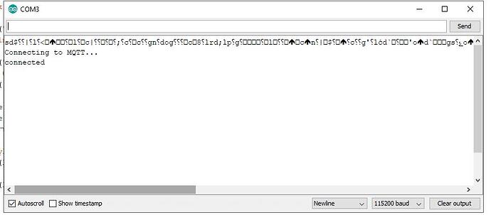

ทำแล้วครับผม
ตอนนี้ผมทำให้ led ติดได้แล้ว แต่ผมอยากพิมข้อความจาก node แล้วไปขึ้น mqtt อะครับพอชี้แนะได้ปะครับ
ทำอะไรไปถึงได้ชี้แนะหน่อยครับ
ผมลอง copy code จากฝรั่งแล้วลองแก้ไรนิดหน่อย
