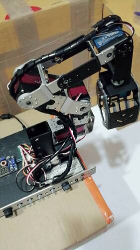

ทำแขนกล Robot ARM ด้วย Arduino แถมยังบันทึกตำแหน่งแบบง่ายๆ
ทำตัวใหญ่ ใช้stepper moterเหมือนฝรั่งทำนะครับ อยากเห็น
ถามตั้งในกระเป๋าผมสักนิดนะคร้าาาพ 555
ของจริงระบบเทพมาก
พัฒนาถึงไหนกันแล้ว น่าจะปรับปรุงแบบแขนกลให้สวยกว่านี้และแข็งแรงมีพลัง
มีพลังอย่างเดียวไม่ได้ต้องมีตังด้วยครับ 555
เครื่องปริ้น3D ราคาไม่ถึงหมื่นแต่ความสามารถไม่มีข้อมูลมีใครเคยใช้บ้าง เอามาทำชิ้นส่วนแขนกลได้ง่ายเลย ราคาคงถูกลงเรื่อยๆเหมือนปริ้นเตอร์สีออกมาใหม่ๆแพงมาก
พบกันเร็วๆ นี้ครับ อิอิ
ตอนนี้กำลังทดสอบการทำงานของแขนกลใช้โค้ดตามที่มีให้แต่ต้องปรับค่าต่างๆให้เหมาะกับเซอร์โวที่ใช้ครับ
แขนรุ่นนี้ยังมีแต่โครงกระดูกไม่มีเสื้อใส่ให้สวยงาม
มีความรู้เรื่องโค้ดแนะนำด้วยครับ
จะถ่ายวีดีโอดูการทำงาน

สนใจครับ คิดถึงโทนี่ สตาร์ก ภาคแรก ประมาณวางของบนโต๊ะไม่เป็นที่ แล้วให้ Arm Robot เก็บให้เอง
รอชมครับ ติดปัญหาตรงไหน บอกได้เลยเดียวช่วยกัน แก้ ส่วนเนื้อหาตั้งกระทู้ใหม่เลย ก็ดีครับ จะได้ focus เนื้อหา รู้สึกกระทู้นี้ยาวละ 555
พรุ่งนี้จะถ่ายการเคลื่อนไหว
โค้ดใช้งานได้จริงครับแต่มีปัญหาหลังอับโหลดโค้ดจะมีการเคลื่อนไหวเองทันทีไม่สวยงามถ้าแก้ได้จะควบคุมให้สวยกว่านี้
2.เมื่อสอนการเคลื่อนที่ของแขนไปตำแหน่งที่ต้องการเมื่อกดให้แขนเริ่มทำงานจะมีการเคลื่อนของแขนเกินกว่าที่สอนใว้เสียเวลาและเคลื่อนที่เกินแนวที่กำหนดใช้งานจริงอาจจะชนได้
3.เซอร์โวส่งกำลังโดยตรงอายุใช้งานสั้นพังเร็วถ้ามีโครงแขนกลแข็งแรงส่งกำลังผ่านเฟือง ลิงค์ มีความแม่ยำ ราคาไม่เเพง แนะนำ ด้วยและการปรับแต่โค้ด
ต้นแบบ4ตัว ผมใช้6ตัวเพิ่มโค้ด 60กก3ตัว35กก3ตัว
User ใหม่ ระบบไม่ให้อับโหลดvdo พรุ่งนี้จะถ่ายและส่งทันทีอาจจะได้ครับ
รุ่น1ทดสอบการควบคุมใช้ขาบอร์ดA0-A5,2,3,4,5,6,7,8,9 เหลือขาA6-A7,10,11,12,13
รุ่น2จะแข็งแรงว่องไวกว่านี้
4.อยากให้สามารถเก็บค่าที่เราสอนใว้ได้เมื่อเปิดสวิทช์ให้ทำงานทันที
5.การเคลื่อนของแขนถ้ามีการสอนช้ำโดยไม่ปิดสวิทช์จะมีการบันทึกต่อจากข้อมูลเดิมทำให้แขนกลทำงานหลายรอบถ้าเพิ่มโค้ดรีเซตข้อมูลโดยไม่ปิดสวิทช์น่าจะดี
6. คำสั่ง Serial Moniter มีประโยชน์มาก มีเทคนิคการใช้งานแนะนำด้วยครับ
