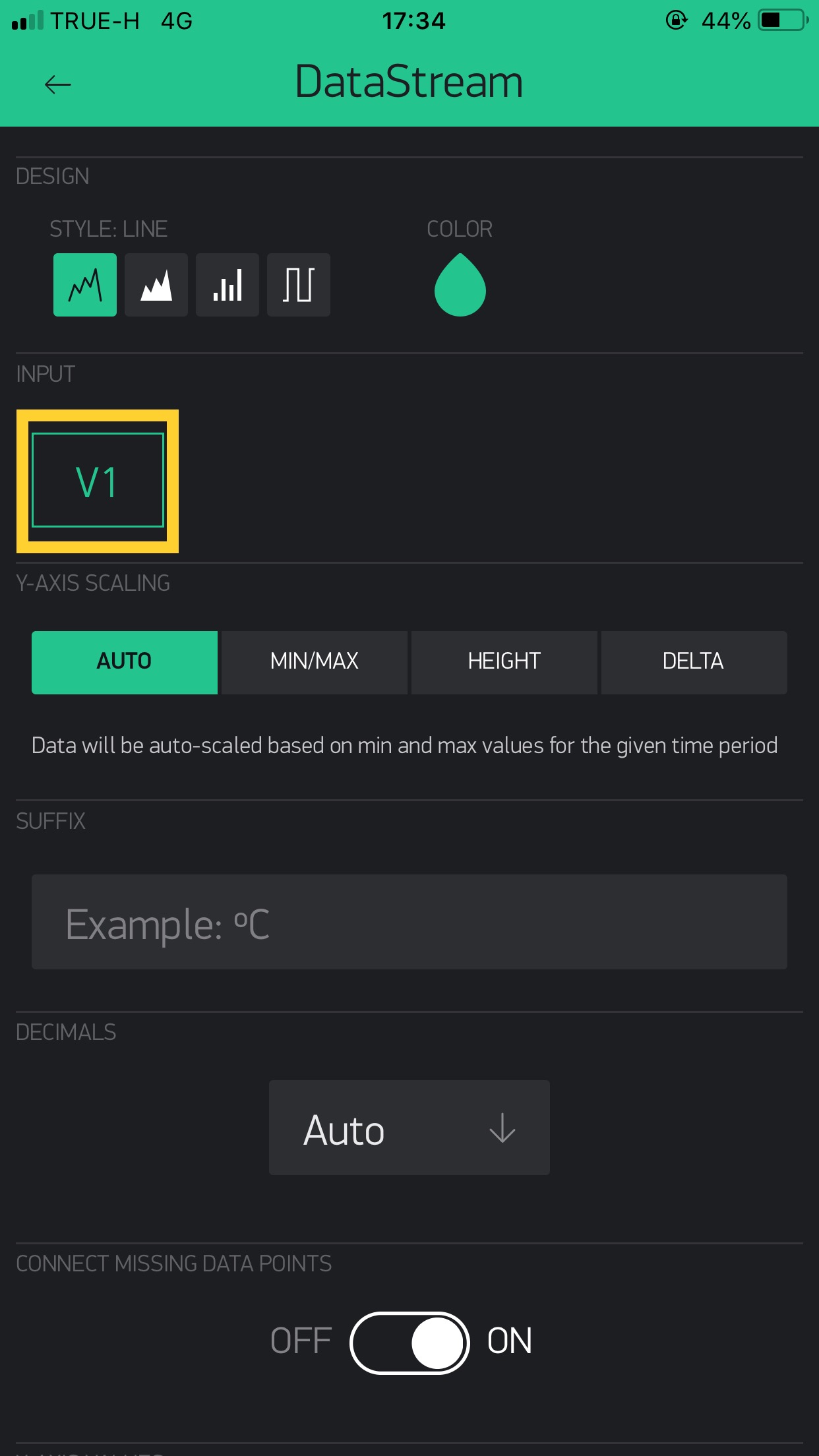

มาดูวิธีการดึง ค่า จากตัวแปรมาแสดงใน widget SuperChart
กำหนด Vpin ที่เราจะดึงค่า ผมตั้งเป็น V1 ในโปรแกรมก็ใส่เป็น V1 ด้วย
นำคำสั่งนี้ไปใส่ต่อจากบรรทัดที่เก็บค่าตัวแปรที่เราต้องการจะแสดง output
Blynk.virtualWrite(V1, output);
แค่นี้กราฟเราก็จะได้กราฟแล้วครับ
