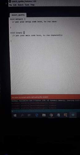

พี่คะ สอบถาม หน่อยไหมคะ
โปรแกรมขึ้นแบบนี้หมายรวามว่าไงหรอคะ
ไม่ผ่านคะ หนู ไม่ได้เขียนโปรแกรมหรือต่อสายอะไรเลย ของลบ ไลบารี่ ลบโปรแกรมติดตั้งใหม่ก็ไม่ได้ ลองมาใช้ ตัว nodemcu ก็ขึ้นแบบนี้
แต่ตัว mega 2560 ขึ้นแบบนี้ ไม่ทราบว่าป็นที่คอมหรือเปล่าคะ
ผ่านคะพี่แต่ถ้า กด ตัวข้างๆกันขึ้นตัวนี้
