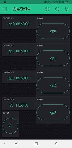

คือผมทำโปรเจคอยู่โปรดจคหนึ่งครับ
วัตถุประสงค์ของโปรเจคคือ ควบคุมการเปิดไฟผ่านระบบอินเตอร์เน็ตด้วยแอพ Blynk
เบื้องต้นผมสามารถควบคุมการปิดเปิดได้แล้วครับแต่ติดตรงที่
คือผมต้องการให้กดปุ๋มที่ควบคุม GP0 และก็ส่งไปที่ขา Virtual V1 ด้วยอ่าครับ
ผมไม่รู้จะเขียนโปรแกรมยังไงให้มันส่งไปที่ Virtual V1 ยังไงอ่าครับ รบกวนด้วยครับ
จริงๆ ควรเขียนแบบนี้ครับ ปุ่มที่ตั้งเป็น gp0 ให้เปลี่ยนเป็น v1 แทนจากนั้นให้เพิ่มโค้ต ลงไปสั่ง Loop V1 ให้ on gp0 ครับ
แบบนี้ครับ

โค้ดที่ผมใช้ทำอยู่อ่าครับ
มัน Error ครับ

แต่ผมลองแก้ตรง BLYNK_WRITE ให้เลขมันไม่เหมือนกันอ่าครับ มันคอมพายผ่านเฉย
ได้แล้วหรอ
ใช่ครับ แต่มันจะคนละวงกันกับ เปิดปิดไฟอ่าครับ
