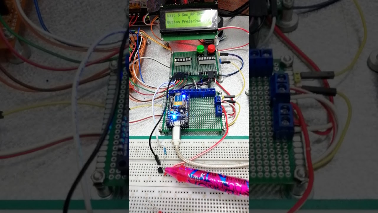

การรีเซ็ตโหนด mcu esp 8266 แบบตั้งเวลาให้ Reset อัตโนมัติแทนการกดปุ่มที่บอร์ด แบบไม่ง้อ Code
สวัสดีครับทุกท่านสำหรับวันนี้นะครับผมก็จะนำเสนอไอเดียเกี่ยวกับเรื่องของ การรีเซ็ตบอร์ดของ node mcu esp 8266 โดยไม่ต้องใช้คำสั่ง ESP.reset() หรือ ESP.restart() เพราะการทำวิธีนี้ผมลองศึกษาดูแล้วปรากฏว่าเมื่อใช้คำสั่งนี้ เมื่อถึงเวลาที่เราตั้งค่าเอาไว้เราจะต้องมีการกดปุ่มรีเซ็ตแบบ Manual ที่บอร์ด 1 ครั้ง จากนั้นเมื่อครบรอบเวลาครั้งต่อไปมันจะทำการรีเซ็ต บอร์ดของ node mcu esp 8266 ให้แบบอัตโนมัติ แต่ปัญหามันติดอยู่ที่ว่าถ้าเราต้องการตั้งเวลาไป 15 ชั่วโมงเราต้องรอเวลาให้ครบ 15 ชั่วโมงก่อนแล้วจึงมากดปุ่มรีเซ็ต เพื่อให้รอบต่อไปในการทำงานเป็นแบบอัตโนมัติ
จากสาเหตุดังกล่าวผมจึงคิดวิธีการว่าผมเพียงแค่ต้องการที่จะตั้งเวลาเอาไว้และเมื่อถึงเวลาก็ให้มัน Reset บอร์ดของ node mcu esp 8266เลยโดยไม่ต้องใช้คำสั่ง ESP.reset() หรือ ESP.restart() และไม่ต้องไปกดปุ่มรีเซ็ตบอร์ด ในครั้งแรก ดังนั้นแนวคิดของผมคือทำอย่างไรให้เราไม่ต้องไปกดปุ่ม Reset บอร์ดในครั้งแรก ดังนั้นจึงเกิดเป็นแนวคิด โดยการใช้ทรานซิสเตอร์เข้ามาช่วย เพื่อจะทำให้การทำงานเป็นแบบอัตโนมัติเหมือนกดปุ่ม Reset บอร์ดจริงๆ ยังไงเดี๋ยวลองชมคลิปผลลัพธ์ที่ได้ก่อนนะครับ
จากที่ได้อธิบายไปก็เขียนได้ diagram ได้ตามนี้ ในส่วนของตัวโค้ชนั้นผมจะนำเสนอเป็นบางส่วนเพื่อให้นำไปศึกษาการใช้งานดูนะครับ ในส่วนของ Push button switch อาจจะต่อหรือไม่ต่อก็ได้แต่ถ้าต่อก็แนะนำให้ใช้โค้ดที่ผมลงในบทความก่อนๆดูนะครับ

มีแค่นี้ครับ อิ..อิ… เอาไว้ทดลองว่าได้ผลหรือไม่ แต่จริงๆแล้วมันได้ผลครับ ผมรับประกัน เพราะผมต้องการเอาไปใช้งานจริง ไม่ได้ทำไว้ทดลองครับ
ที่นี้การเขียนโค้ดง่ายๆแบบนี้มันก็ไม่มีปัญหาใช่ไหมครับ แต่ถ้าเกิดว่าเรามีโค้ดยาวๆขึ้นมา การหน่วงเวลาที่ 10 วินาทีจะทำให้โปรแกรมเกิดการหน่วงเวลา ซึ่งจะทำให้ โค้ดตัวอื่นๆไม่สามารถจะทำงานได้เลย ดังนั้นเราจึงจำเป็นที่จะต้องให้ Node MCU Esp 8266 ทำงานแบบ Multi Task นั่นเอง เพื่อไม่ทำให้เกิดการหน่วงของ code ที่ใช้กับอุปกรณ์ตัวอื่น
ตัวอย่าง Code ครับ

ลืมไปครับ Code ตั้งเวลา
const long oneSecond = 1000;  // a second is a thousand milliseconds
const long oneMinute = oneSecond * 60;
const long oneHour   = oneMinute * 60;
const long fourHour   = oneHour * 4;
const long oneDay    = oneHour * 24;
void setup() {
      pinMode(D9, OUTPUT);
      digitalWrite(D9, HIGH);//ให้ D9 เป็น 0
    void loop()  {
      delay(fourHour);
      digitalWrite(D9, LOW);//ให้ D9 เป็น 1
      //delay(2000);
      // digitalWrite(D9, HIGH);//ให้ PinRx เป็น 0 ไม่มีไฟจ่ายจะลง Ground แทน
ทรานซิสเตอร์ทำหน้าที่เหมือนสวิทช์น่าจะนำไปประยุกต์ใช้ได้กับบอร์ดarduino อื่นได้ ที่มีขารีเซ็ต
ดีครับ
Diagram ตัวนี้ ผมปรับเปลี่ยนใหม่ กำลังทดสอบการใช้งานอยู่ ในรูปจะมี LED Switch บ้าง ผมแค่ทดสอบนะครับ แต่ผลลัพธ์ ตาม Diagram ครับ
