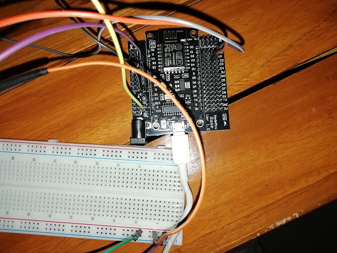

ต่อใช้งาน Micro Servo Motor 2 ตัว
คือผมต่อใช้ Micro Servo Motor 2 ตัวด้วย NodeMCU ESP8266 แต่ตอนสั่งงานมันดีเลย์ค่อนข้างนานกว่าจะทำงาน เลยสงสัยว่าต้องมีตัววงจร Drive เสริมรึป่าวครับ รบกวนด้วย
ขอดูสเปคมอเตอร์ที่ใช้ โปรแกรม และวิธีการต่อครับ

ผมใช้ไฟจากขา VU ของบอร์ดครับ
ไฮไลท์แล้วครับ
โค้ดที่ส่งไปนิยังไม่หมดนะครับยังมีในส่วนของแจ้งเตือนไลน์อีก เกี่ยวไหมครับ
ต้องเอาเต็มๆ นะครับเกี่ยวหมด

โค้ตรวมมีกี่บรรทัดครับ ยาวมากกกกก
1657 บรรทัด ครับ ช่วงเขียนเปอร์เซ็น ผมไม่รู้ว่าใช้อะไรได้นอกจาก if else เลยเยอะมากครับ
อะไรที่ซ้ำๆ ควรใช้ for loop นะครับ
อันนี้ตัวอย่างกระทู้ที่ใช้ for loop ลดโค้ตครับ
คำถามคือทำไมถึงทำงานช้า ถ้าดูจากโค้ตนี้แถบไม่ต้องสืบเลยครับ 555
555 ปัญหาคือ บรรทัดโค้ดมันเยอะเกินไปใช่ไหมครับ เลยทำงานดีเลย์
มันเป็นค่าจาก ultrasonic แล้วแสดงค่าเป็นเปอร์เซ็น ผมไม่รู้จะย่อเป็น For ยังไงอะครับ
  • เวลาต่อใช้งานแบบไหนครับ
  • อธิบายการทำงานของระบบหน่อยว่าทำงานอะไรบ้าง ทำไมถึงใช้โค้ตยาวแบบนี้
