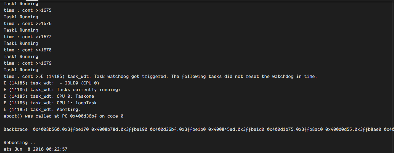

ขอความรู้เรือง Multi Task บน Esp32 หน่อยครับ
พอรันงานไปประมาณนึงแล้ว บอร์ดมัน reboot อะครับ ทุกๅครั้งที่ 1679 มันเกิดจะอะไรหรอครับ
const TickType_t xDelay2000ms = pdMS_TO_TICKS(2000);
// void Taskone( void *pvParam);
void setup() {
  Serial.begin(115200);
  delay(2000);
  xTaskCreatePinnedToCore(Taskone, "Taskone", 2000, NULL, 1, NULL, 0);
void loop() {
int read(){
    int i = 10;
    return i;
void Taskone(void *pvParam){
int sec = 0;
    while(1){
        if(read() == 10){
        Serial.println("Task1 Running");
    Serial.println(String("time : cont >>") + sec);
    sec++;

    Serial.println("mounted file system");
    if (SPIFFS.exists("/config.json")) {
      //file exists, reading and loading
      Serial.println("reading config file");
      File configFile = SPIFFS.open("/config.json", "r");
      if (configFile) {
        Serial.println("opened config file");
        size_t size = configFile.size();
        // Allocate a buffer to store contents of the file.
        std::unique_ptr<char[]> buf(new char[size]);
        configFile.readBytes(buf.get(), size);
        DynamicJsonBuffer jsonBuffer;
        JsonObject& json = jsonBuffer.parseObject(buf.get());
        json.printTo(Serial);
        if (json.success()) {
          Serial.println("\nparsed json");
        } else {
          Serial.println("failed to load json config");//แสดงข้อความใน Serial Monitor
  } else {
    Serial.println("failed to mount FS");//แสดงข้อความใน Serial Monitor
  //end read
  //*************************   จบการ อ่าน  เขียนค่า WiFi + Password ]ลงใน Node MCU ESP32   **********//
  //**************************        AP AUTO CONNECT   ********************************************//
  //WiFiManager
  //Local intialization. Once its business is done, there is no need to keep it around
  WiFiManager wifiManager;
  //set config save notify callback
  wifiManager.setSaveConfigCallback(saveConfigCallback);
  for (int i = 5; i > -1; i--) {  // นับเวลาถอยหลัง 5 วินาทีก่อนกดปุ่ม AP Config
    digitalWrite(Ledblynk, HIGH);
    delay(500);
    digitalWrite(Ledblynk, LOW);
    delay(500);
    Serial.print (String(i) + " ");//แสดงข้อความใน Serial Monitor
  if (digitalRead(AP_Config) == LOW) {
    Serial.println("Button Pressed");//แสดงข้อความใน Serial Monitor
    // wifiManager.resetSettings();//ให้ล้างค่า SSID และ Password ที่เคยบันทึกไว้
    wifi_init_config_t cfg = WIFI_INIT_CONFIG_DEFAULT(); //load the flash-saved configs
    esp_wifi_init(&cfg); //initiate and allocate wifi resources (does not matter if connection fails)
    delay(2000); //wait a bit
    if (esp_wifi_restore() != ESP_OK)
      Serial.println("WiFi is not initialized by esp_wifi_init ");
    } else {
      Serial.println("WiFi Configurations Cleared!");
  if (!wifiManager.autoConnect("PUYIOT ESP32 AP CONFIG")) {
    Serial.println("failed to connect and hit timeout");//แสดงข้อความใน Serial Monitor
    delay(3000);
    //reset and try again, or maybe put it to deep sleep
    ESP.restart();//แก้ เดิม ESP.reset(); ใน Esp8266
    delay(5000);
  Serial.println("Connected.......OK!)");//แสดงข้อความใน Serial Monitor
  //strcpy(blynk_token, custom_blynk_token.getValue());
  //save the custom parameters to FS
  if (shouldSaveConfig) {
    Serial.println("saving config");
    JsonObject& json = jsonBuffer.createObject();
    File configFile = SPIFFS.open("/config.json", "w");
    if (!configFile) {
      Serial.println("failed to open config file for writing");//แสดงข้อความใน Serial Monitor
    json.printTo(configFile);
    configFile.close();
    //end save
  //**************************    จบ    AP AUTO CONNECT   *****************************************//
  Serial.println("local ip"); //แสดงข้อความใน Serial Monitor
  delay(100);
  Serial.println(WiFi.localIP());//แสดงข้อความใน Serial Monitor
  Serial.println("gateway");
  delay(100);
  Serial.println(WiFi.gatewayIP());
  Serial.println("subnetMask");
  delay(100);
  Serial.println(WiFi.subnetMask());
  Serial.println("SSID");
  delay(100);
  Serial.println(WiFi.SSID());
  Serial.println("Password");
  delay(100);
  Serial.println(WiFi.psk());
//create a task that will be executed in the Task1code() function, with priority 1 and executed on core 0
    Task1code,   /* Task function. */
    "Task1",     /* name of task. */
    10000,       /* Stack size of task */
    NULL,        /* parameter of the task */
    1,           /* priority of the task */
    &Task1,      /* Task handle to keep track of created task */
    0);          /* pin task to core 0 */
  delay(500);
  //create a task that will be executed in the Task2code() function, with priority 1 and executed on core 1
    Task2code,   /* Task function. */
    "Task2",     /* name of task. */
    &Task2,      /* Task handle to keep track of created task */
    0);          /* pin task to core 1 */
  delay(500);
//create a task that will be executed in the Task3code() function, with priority 1 and executed on core 0
    Task3code,   /* Task function. */
    "Task3",     /* name of task. */
    &Task3,      /* Task handle to keep track of created task */
  delay(500);
//create a task that will be executed in the Task4code() function, with priority 1 and executed on core 0
    Task4code,   /* Task function. */
    "Task4",     /* name of task. */
    &Task4,      /* Task handle to keep track of created task */
  delay(500);
  //create a task that will be executed in the Task5code() function, with priority 1 and executed on core 0
    Task5code,   /* Task function. */
    "Task5",     /* name of task. */
    &Task5,      /* Task handle to keep track of created task */
  delay(500);
  //create a task that will be executed in the Task6code() function, with priority 1 and executed on core 0
    Task6code,   /* Task function. */
    "Task6",     /* name of task. */
    &Task6,      /* Task handle to keep track of created task */
  delay(500);
    //create a task that will be executed in the Task7code() function, with priority 1 and executed on core 1
    Task7code,   /* Task function. */
    "Task7",     /* name of task. */
    &Task7,      /* Task handle to keep track of created task */
    1);          /* pin task to core 0 */
  delay(500);
    //create a task that will be executed in the Task8code() function, with priority 1 and executed on core 1
    Task8code,   /* Task function. */
    "Task8",     /* name of task. */
    &Task8,      /* Task handle to keep track of created task */
  delay(500);
    //create a task that will be executed in the Task9code() function, with priority 1 and executed on core 1
    Task9code,   /* Task function. */
    "Task9",     /* name of task. */
    &Task9,      /* Task handle to keep track of created task */
  delay(500);
    //create a task that will be executed in the Task10code() function, with priority 1 and executed on core 1
    Task10code,   /* Task function. */
    "Task10",     /* name of task. */
    &Task10,      /* Task handle to keep track of created task */
  delay(500);
    //create a task that will be executed in the Task11code() function, with priority 1 and executed on core 1
    Task11code,   /* Task function. */
    "Task11",     /* name of task. */
    &Task11,      /* Task handle to keep track of created task */
  delay(500);
    //create a task that will be executed in the Task12code() function, with priority 1 and executed on core 1
    Task12code,   /* Task function. */
    "Task12",     /* name of task. */
    &Task12,      /* Task handle to keep track of created task */
  delay(500);
//*********************************************   จบ  void setup        **************************************************//
//Task1code: blinks an LED every 1000 ms
void Task1code( void * pvParameters ) {
  Serial.print("Task1 running on core ");
  Serial.println(xPortGetCoreID());
  for (;;) {
    delay(1000);
//Task2code: blinks an LED every 700 ms
void Task2code( void * pvParameters ) {
  Serial.print("Task2 running on core ");
  for (;;) {
    delay(700);
//Task3code: blinks an LED every 2000 ms
void Task3code( void * pvParameters ) {
  Serial.print("Task3 running on core ");
  for (;;) {
    delay(2000);
//Task4code: blinks an LED every 2000 ms
void Task4code( void * pvParameters ) {
  Serial.print("Task4 running on core ");
  for (;;) {
    delay(2000);
//Task5code: blinks an LED every 2000 ms
void Task5code( void * pvParameters ) {
  Serial.print("Task5 running on core ");
  for (;;) {
    delay(2000);
//Task6code: blinks an LED every 2000 ms
void Task6code( void * pvParameters ) {
  Serial.print("Task6 running on core ");
  for (;;) {
    delay(2000);
//Task7code: blinks an LED every 2000 ms
void Task7code( void * pvParameters ) {
  Serial.print("Task7 running on core ");
  for (;;) {
    delay(2000);
//Task8code: blinks an LED every 2000 ms
void Task8code( void * pvParameters ) {
  Serial.print("Task8 running on core ");
  for (;;) {
    delay(2000);
//Task9code: blinks an LED every 2000 ms
void Task9code( void * pvParameters ) {
  Serial.print("Task9 running on core ");
  for (;;) {
    delay(2000);
//Task10code: blinks an LED every 2000 ms
void Task10code( void * pvParameters ) {
  Serial.print("Task10 running on core ");
  for (;;) {
    delay(2000);
//Task11code: blinks an LED every 2000 ms
void Task11code( void * pvParameters ) {
  Serial.print("Task11 running on core ");
  for (;;) {
    delay(2000);
//Task12code: blinks an LED every 2000 ms
void Task12code( void * pvParameters ) {
  Serial.print("Task12 running on core ");
  for (;;) {
    delay(2000);
//*********************************************       void Loop        ***************************************************//
void loop() {
//*********************************************      จบ void Loop       **************************************************//
สาเหตุ เกิดจากการวางตำแหน่งของ Code หรอครับ
ลองดูโค้ดที่ให้ไปหรือยังครับ
ครับ ผมพอจะเข้าใจแล้วครับ
CPU core 0 หมาะสำหรับโปรแกรมที่รันงานครั้งเดียว
CPU core 1 เหมาะสำหรับโปรแกรมที่รันงานซ้ำๆ loop
ใช่หรือป้าวครับ ถ้ามีมากกว่านี้บอกเพิ่มเติมได้เลยครับ แฮ่กๆ :sweat_smile:
ขึ้นอยู่กับเงื่อนไขต่างๆว่าเงื่อนไขเหล่านั้นเป็นต้องรันบน Core 1 หรือเปล่า แต่ถ้าอุปกรณ์ตัวไหนไม่ได้เกี่ยวข้องกับ Core 1 ก็สามารถใช้ของCore 0ได้ครับ อีกไม่นานผมจะลงบทความเกี่ยวกับการใช้อุปกรณ์ต่างๆ ร่วมกับ ESP32 ครับ จาก code ที่ให้ไป ผมแสดงให้เห็นถึงการแบ่ง Core เท่านั้นครับ ส่วน เงื่อนไขที่เกี่ยวของของอุปกรณ์ต่าง ที่อยู่ใน
 for (;;) {
    delay(1000);
ก็ขึ้นอยู่กับเราและความเหมาะสมในการใช้งานครับ
โอเครครับ ขอบคุณครับ เดี๋ยวจะ รออ่านนะครับ :grin: :grin:
ถ้ามีปัญหาอีกผมจะมาต่อกระทู้นี้นะครับ
