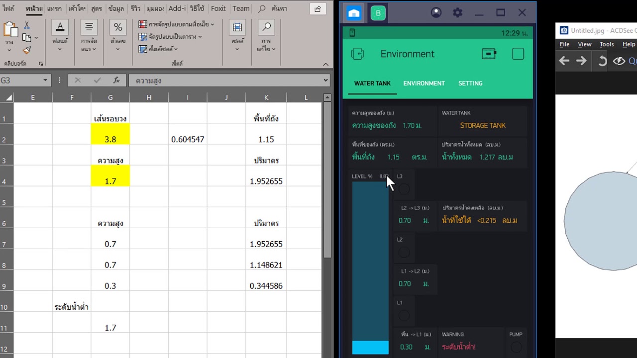

คือในส่วนของ Blink Application ผมจะวาง Concept เอาไว้ว่า คนที่นำไปใช้งานสามารถที่จะกำหนดค่าพารามิเตอร์ของถังเก็บน้ำได้ด้วยตนเอง จะไม่มีการกำหนดค่าลงไปในส่วนของโปรแกรม แต่จะให้โปรแกรมรับค่าตัวเลขพารามิเตอร์ของถังเก็บน้ำจากผู้ใช้งานโดยตรง ซึ่งการทำเช่นนี้จะเป็นการสร้างความยืดหยุ่นให้กับผู้ใช้งานได้ในระดับหนึ่ง
ก็เห็นว่าในแถบ setting ผู้ใช้งานสามารถกำหนดพารามิเตอร์ได้ดังนี้
  1. กดปุ่มบวกหรือลบในหัวข้อเส้นรอบวงของถัง ส่วนนี้ในแนวคิดของผมคือบางส่วนที่มีการติดตั้งถังเก็บน้ำไปแล้วเราไม่สามารถที่จะเช็คเส้นผ่าศูนย์กลางหรือรัศมีของถังได้โดยตรงดังนั้นวิธีที่ง่ายที่สุดก็คือการวัดเส้นรอบวงของถังแล้วกำหนดให้ส่วนของโปรแกรมคำนวณออกมาเป็นพื้นที่ของก้นถังได้
  2. กดปุ่มบวกหรือลบในหัวข้อความสูงของถัง หลังจากที่กำหนดค่าลงไปแล้วไปที่ Tap Water Tank โปรแกรมจะคำนวณและแสดงตัวเลขออกมาเป็นปริมาตรของน้ำที่อยู่ในถังทั้งหมด
  3. สำหรับข้อที่ 3 4 และ 5 กดปุ่มบวกหรือลบจะเป็นการกำหนดระยะความสูงในการติดตั้งตัวเซ็นเซอร์เช็คระดับน้ำ ว่าจากพื้นถึงเซ็นเซอร์ตัวแรกเป็นระยะกี่เมตร จากตัวแรกถึงตัวที่สองเป็นระยะกี่เมตร และจากตัวที่ 2 ถึงตัวที่ 3 เป็นระยะกี่เมตร ถ้าผู้ใช้งานกำหนดค่าระยะลงไปเสร็จเรียบร้อยแล้วให้คำนวณกลับมาด้วยว่าได้เท่ากับระยะความสูงทั้งหมดที่กำหนดค่าจากข้อ 2 หรือไม่ถ้าไม่ตรงให้ปรับแก้ใหม่
  4. เมื่อกำหนดค่าทุกอย่างเสร็จเรียบร้อยแล้วให้กดปุ่ม Generate Volume เพื่อให้ Sync ค่าปัจจุบันที่เรากำหนด
  5. จากนั้นให้ไปที่ Tap Water Tank เราจะเห็นว่า ค่าพารามิเตอร์ต่างๆที่เรากำหนดเอาไว้จะมาแสดงในหน้านี้

      stepValue5 = param.asFloat();
      volumetank5 = areatank * (stepValue3 + stepValue4 + stepValue5);
      break;
//รีเซต หลังการกำหนดขนาด ถังเก็บน้ำ
BLYNK_WRITE(V19)
  int pinValue = param.asInt();
  if (pinValue == 1) {
    volumetank = areatank * stepValue2;
    Blynk.virtualWrite(V16, volumetank );
    volumetank3 = areatank * stepValue3 ;
    volumetank4 = areatank * (stepValue3 + stepValue4) ;
  if (pinValue == 0) {

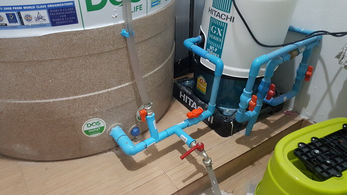

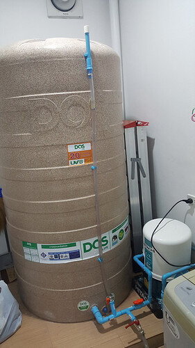

เยี่ยมเลยครับ เห็นงี้แล้วมองภาพออกเลย ผมเดินไปดู ตามถังทีมีขายไม่ค่อยเห็นมีขีดใสบอกระดับน้ำสักเท่าไหร่แต่ในงานจริง ที่เกษตรกรใช้ก็เคยเห็นมาบ้างแต่ถังไม่ใหญ่มาก
แบบนี้ใช้กับ OUTDOOR ไม่ได้นะครับ เพราะจะเกิดตะไคร่น้ำ เนื่องจากโดนแสงแดด
อ่อ จริงๆ มันก็มีหลายปัจจัยที่ต้องคำนึงถึง การล้างทำความสะอาดก็สำคัญเช่นกัน 555
แต่ดูจากทรงแล้วแค่แพรนถอดเปลี่ยนเลยน่าจะสะดวกกว่ารึป่าวครับ สมมติเอาไปใช้งานก็ต้องไว้นอกบ้าน หาที่บังแดดปิดตรงสายยางสักหน่อย ถ้าตระไคร่ขึ้นก็ถอดเปลี่ยนไปเลย สะดวกและเร็วกว่าถอดล้าง
หรือไม่ก็ใช้วิธี เซาะท่อ สวมท่อระดับน้ำ หมุนเพื่อหลบแดด
ผมยังสงสัยไม่หายว่าทำไมถังใหญ่ขนาดนี้ไม่ทำขีดโปร่งแสงให้ดูระดับน้ำสักหน่อยว่าถึงไหนแล้ว หรือเพราะว่าการเอาไปใช้งานจริงๆ ก็ต้องติดลูกลอย SW อยู่แล้วเพื่อเช็คว่าน้ำเต็มถังแล้วนะ ปั๊มหยุดการทำงาน
แต่ถ้าคิดในแง่ธุรกิจคงลำบากสักนิด เพราะอาจต้องแย่ง line ผลิตออกไปอีกหนึ่งส่วนเพื่อ ทำแทบโปร่งแสงเพื่อดูระดับน้ำได้ จากที่แค่ขึ้นรูปด้วยเครื่อง เดียวจบ ก็อาจเป็นการเพื่อ คอส ทำให้ราคาทีบขึ้นไปสูงเกิน
เอะ อย่างงี้ก็ได้หรอ 555 จริงครับ ง่ายดี เอาจริงๆ ดูกันไม่กี่ครั้งหลอก อยากดูเมื่อไหร่ก็หมุนเอา :rofl:
ส่วนใหญ่จะทำเป็นถังไฟเบอร์กลาส์หล่อเป็นหน้าแปลนสำเร็จตามสั่งครับ ส่วนขีดบอกระดับก็ พ่นสีเป็นขีดบอกระดับเอา ทีหลัง ส่วนภาพที่เขียนมานั้น ก็ป้องกันให้เกิดตะไคร่น้ำช้าลงครับ
