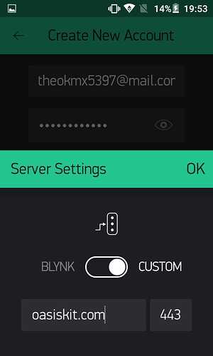

theo
(theokmx)
5
Remy_Martin
(Permpol Thanapunnamas)
8
ขอโค้ตที่ใช้ และแคปหน้า login มาดูหน่อยครับว่าใช้ของอะไรอยู่
แบบนี้ครับ
Remy_Martin
10
ปัญหาของของน้องมีสองข้อคือ
1.ถ้าน้องใช้ gmail อยู่แสดงว่าน้องใส่ email login ผิด token key ไม่สามาถส่งไปหาน้องได้
วิธีแก้ปัญหาคือ copy token keys จากหน้าแอพ
2.น้องใช้ server ของ eleceasy แต่โค้ต วิ่งไปเรียก blynk server หลัก ทำให้ไม่สามารถ online app ได้ครับ
วิธีแก้ อ่านนี้
