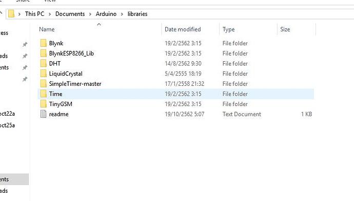

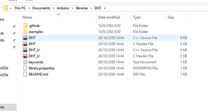

ขอดูหน้านี้หน่อยมีอะไรอยู่บ้าง
หน้านี้ด้วยแคปมาครับ
ลองเปลี่ยนชื่อโฟล์เดอร์จาก DHT ==> DHT_sensor_library

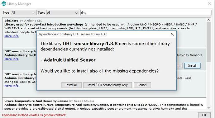

แคบหน้านี้มาดูหน่อย
ลบโฟร์เดอร์นี้ออก
แล้วลงผ่านอันนี้ดู

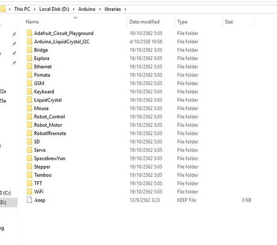

ถ้างั้นลบโฟล์เดอร์ DHT ออกแล้วทำตามลิ้งค์พี่ที่ให้ไว้ แล้วเข้าไปลบ ไฟล์ในโฟเดอร์ Arduino15 ออกให้หมดเลย
ผมลบออกไปแล้ว ผมต้องไล่ลงไลเบอรี่ใหม่เลยใช่ไหมครับ
