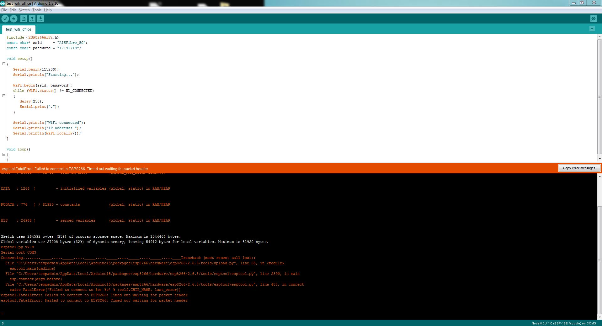

ลองเปลี่ยนสายUSBแล้วครับ และลองอัพโหลดโค้ดใหม่มันขึ้นแบบนี้ครับ
esptool.py v2.8
Serial port COM3
Connecting……_____
Traceback (most recent call last):
File “C:\Users\tempadmin\AppData\Local\Arduino15\packages\esp8266\hardware\esp8266\2.6.3/tools/upload.py”, line 65, in
esptool.main(cmdline)
File “C:/Users/tempadmin/AppData/Local/Arduino15/packages/esp8266/hardware/esp8266/2.6.3/tools/esptool\esptool.py”, line 2890, in main
esp.connect(args.before)
File “C:/Users/tempadmin/AppData/Local/Arduino15/packages/esp8266/hardware/esp8266/2.6.3/tools/esptool\esptool.py”, line 483, in connect
raise FatalError(‘Failed to connect to %s: %s’ % (self.CHIP_NAME, last_error))
esptool.FatalError: Failed to connect to ESP8266: Timed out waiting for packet header

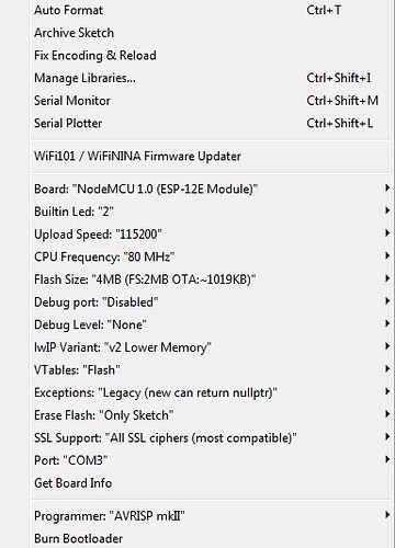

ลองเข้าไปตามนี้แล้วดูว่ามัน ขึ้นว่าไร com3
ถ้าตอนไม่เสียบusb ขึ้นแค่com1 ครับ
ถ้าเสียบusb ขึ้น com1กับ com3ครับ
ปกติควรจะได้แบบนี้ครับดูว่าเหมือนของผมไหม
ถ้าเหมือนกัน ลองย้ายจาก com3 เป็น com7 ดูครับ
